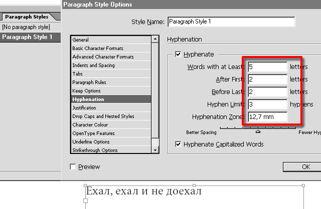

Т.е Shift+Enter, а затем индивидуальные межбуквенные в строке.
!Количество букв остающихся(переносящихся) в слове настраивается через Hyphenation

А слайдер Better spacing/Fewer hyphens часом не для этого? ;)
Ответ: Меньше переносов!
Очень близко к нужному. Но к сожалению, не удовлетворяет условию, что количество строк не должно меняться.
