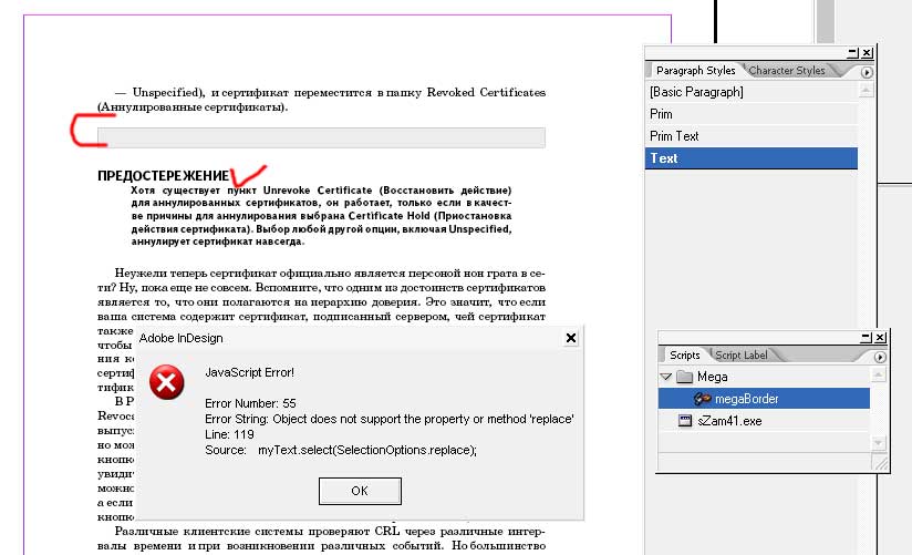

У меня одного не работает MegaBorder на CS2?
Шаблон создается, все ОК. Но при применении к тексту выдает ошибку и создает рамку выше искомого текста с примененным стилем.
Может есть, что-то новое для создания рамок вокруг текста?
Заранее спасибо.
Ответ: MegaBorder и CS2
Скриншот ошибки в студию.
Хотя по описанию я предполагаю, что проблема в методе app.cut()
Абзац, который должен быть обведен, отмечен галочкой.
Ячейка рисуется почему-то выше, не того размера и с ошибкой.

Разберемся... Это из-за смены парадигмы :)

Смотрим на сайте новый вариант.
Спасибо. Завтра буду натягивать таблицы на заголовки.
