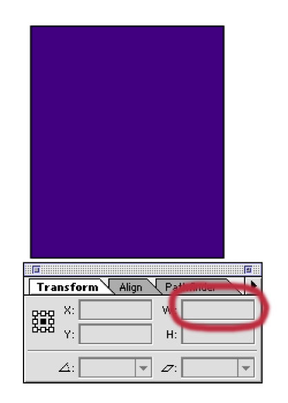

А вот как бы так сделать в Иле, чтобы при масштабировании указать размер по одной стороне прямоугольника и вторая сторона автоматом пропорционально пересчитывалась? И не в процентах, а именно в мм, см, дюймах, пикселях, в конце концов?

Уточню задачу (свою) - мне надо кучку логотипчиков сделать одной высоты, высоту задать где-то (наверно, в окошке Scale или Transform) в мм. КАК? У меня в Scale только проценты, в Transform не пересчитывается пропорционально.

Задаете в палитре трансформ нужную высоту, зажимаете Ctrl и ввод
Ответ: Масштабирование
Тыкаешь на нужном объекте, вводишь в окошко сколько тебе нужно мм, и жмешь с command (на PC ctrl) вместе с интером

Выделяете ваш прямоугольник. В палитре Transform задаете значение высоты и нажимаете Ctrl+Enter. Ширина сама пропорционально пересчитывается.
