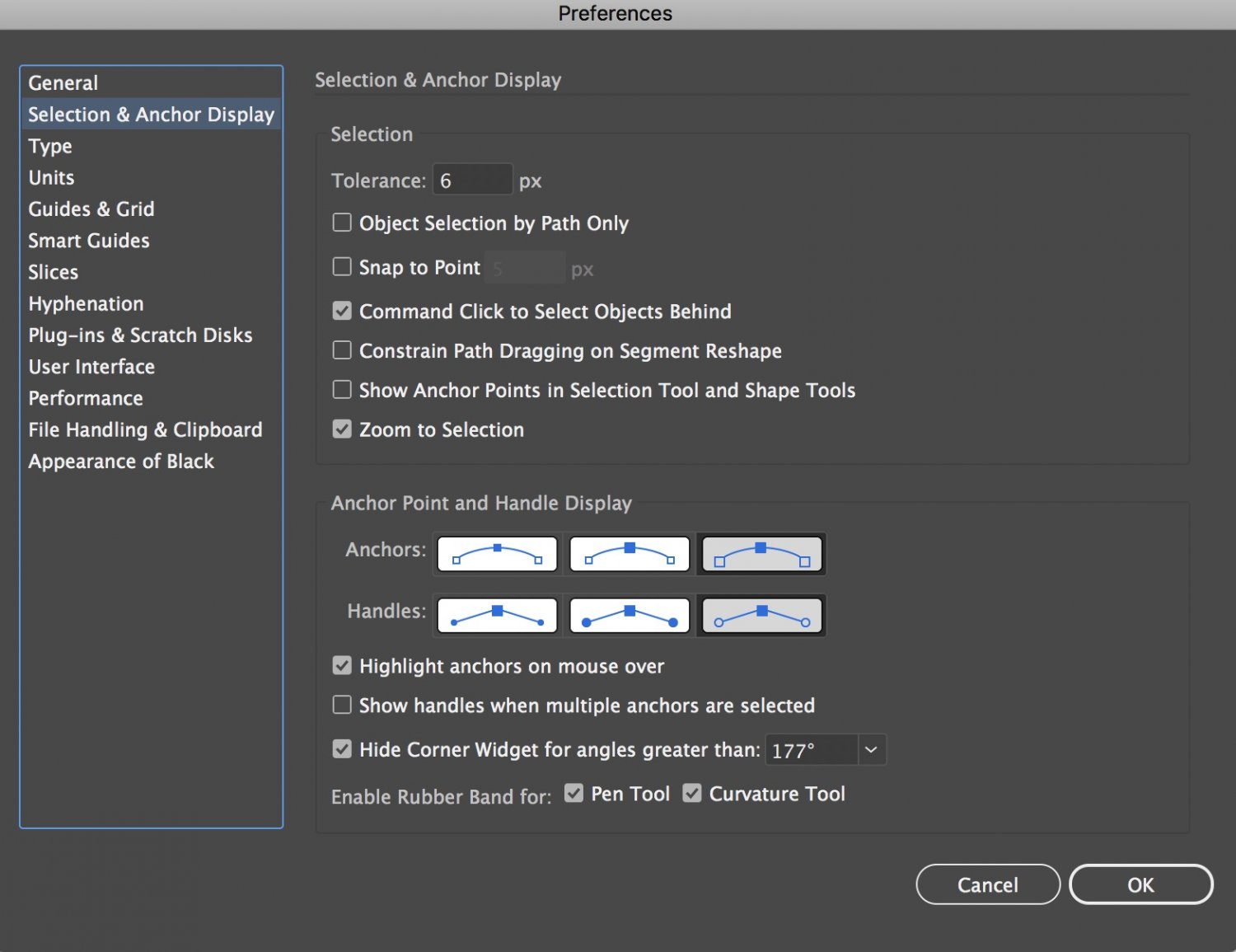

Так есть же специализированный Zoom to selected?

Факт, у меня галка стоит
