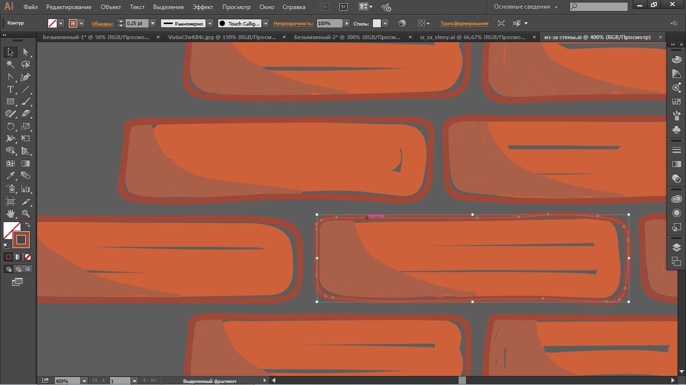

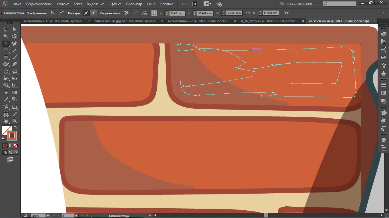

Заказала отрисовку картинок у неопытного иллюстратора. Все было хорошо, пока не начали масштабировать изображения. Все отрисовано кистью и, когда увеличиваем, появляются просветы (рис.2) и размеры линий, соответственно, остаются такими, какой был задан у кисти. Подскажите, можно ли как-нибудь это переделать, чтобы выделить не сам контур от кисти (рис.1), а область ей нарисованную (рис.3). чтобы при растягивании и уменьшении рисунка он изменялся пропорционально??? старалась понятно объяснить, уж простите, если нет, не понимаю в этом ничего...

Либо преобразовать обводку в заливку, либо поставить галку "масштабировать обводку".
