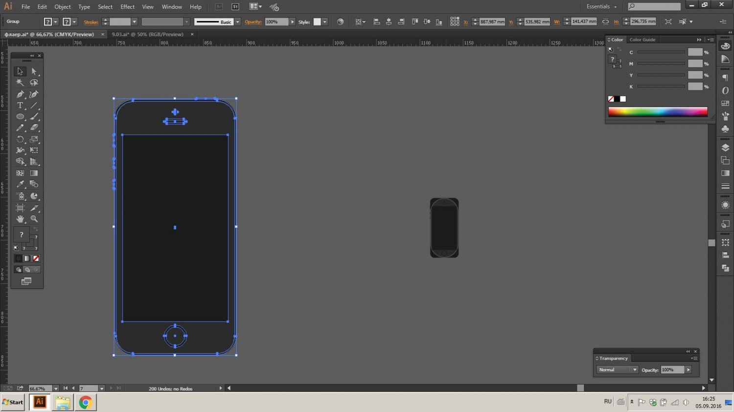

У меня есть картинка с радиусами скругления. При изменении размера объекта радиусы изменяются непропорционально.
Можно ли с этим что-нибудь сделать?
Пример прилагаю. Обратил внимание, что в примере сгруппировано два объекта со скрулениями. Один пропорционально скруглился, а второй -- нет!

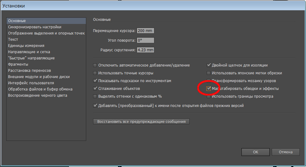

А вообще говоря, чтобы все масштабировалось корректно, неплохо было бы эффекты сплющить на данных объектах во избежание
Объект может иметь динамические эффекты, а может не иметь. Динамические эффекты масштабируются при включенной опции, а объект без них – всегда правильно. При этом объекты разного типа могут быть сгруппированы или нет.
