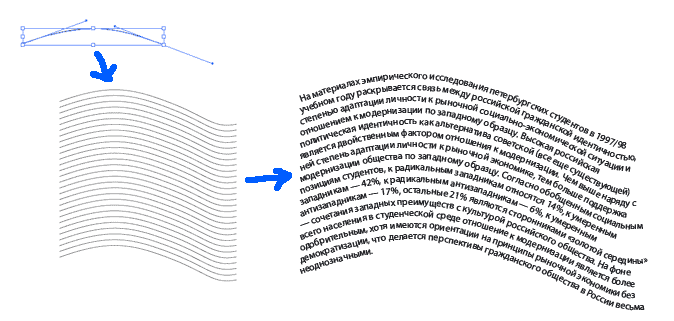

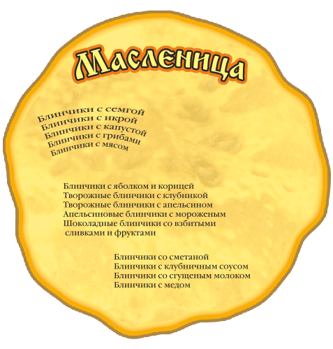

Хочу загнуть абзац текста вдоль кривой. Чем такое можно сделать, чтоб не делать кучу направляющих и при этом не деформировать буквы. Покрутил в Ill Warp`om ... не то. Где копать?

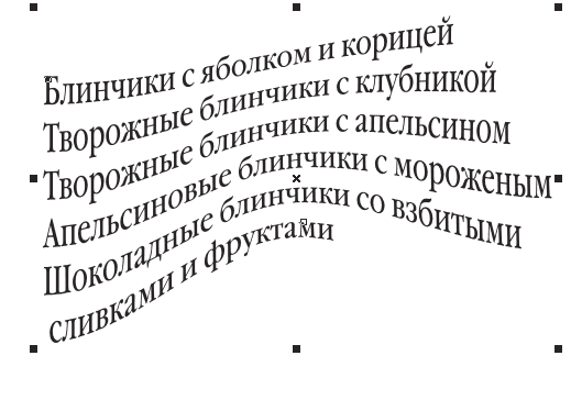

Типа того и еще круче ? Без деформации букв ? У меня пока с деформацией.

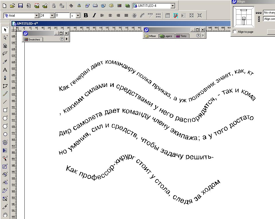

В Фрихенде текст перетекает по любым кривым. И без деформации букв.

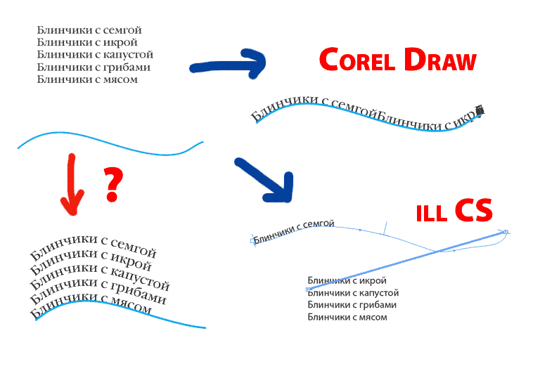

В Corel, говоришь, можно ? Имею блок текста и "путь". Например буклет с "волной" страницы на 3-4.. Может Indesign нам поможет ?

Я не понимаю, почему Вы проигнорировали мой вопрошающий вопль?
Спрошу конкретнее: Есть одна кривая. Есть текстовой блок. КАК в Иллюстраторе поместить текстовой блок так, чтобы текстовой блок выранял все свои строки по этой линии.? Вы утверждаете, что теперь это можно. Как? Как же? Заранее очень благодарен.
