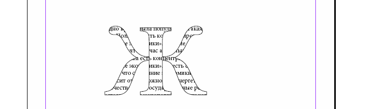

Скопировать (вырезать) текстовый блок в буфер.
Выделить фрейм.
Edit > Paste Into (Alt + Ctrl + V)
Получим, например, нижеприведенное.
    4.9 КБ · Просм.: 627

Большое спасибо все сработало :)
