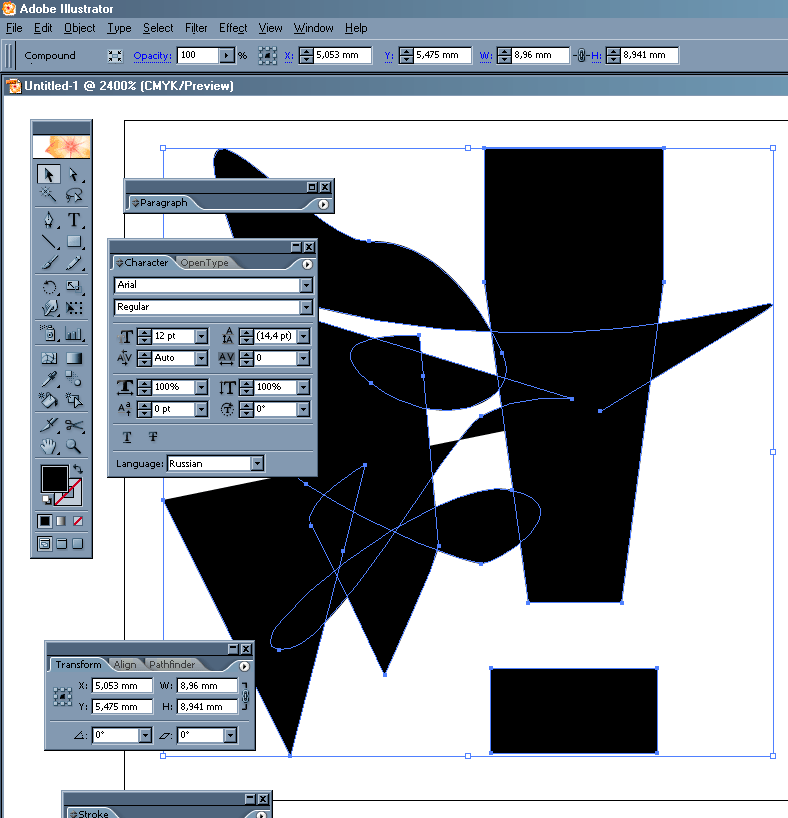

Для совсем уж замороченных списков можно использовать иллюстраторские пути как инлайн графику.

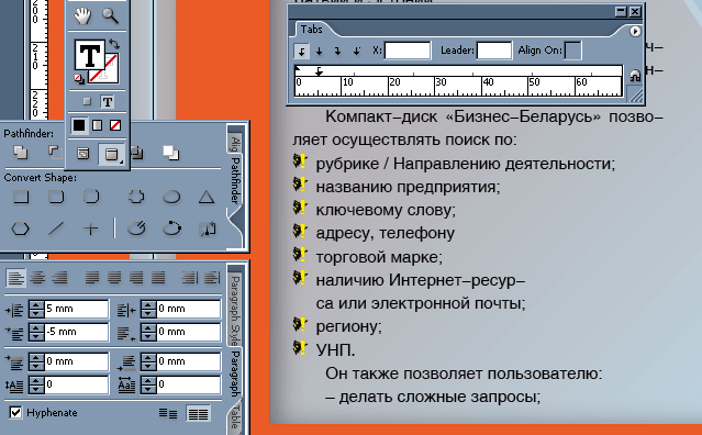

помогите! не знаю как в стиле задать отступ от буллета. что ни делал выдаёт всё время стандартные 6,25мм. потом вручную править все абзацы както неохота... (у меня InDesign CS2)
Ответ: Маркеры в InDesign CS
Вкладочка Tabs. Только устанавливатьть не табулятор, а отрицательную красную строку.
А проще - Ctrl+Shift+T - и стрелочками, стрелочками... А потом - Redifine style...
На основе одного абзаца создай стиль. В нем (в стиле) отрегулируй отступ. И пользуйся!…
