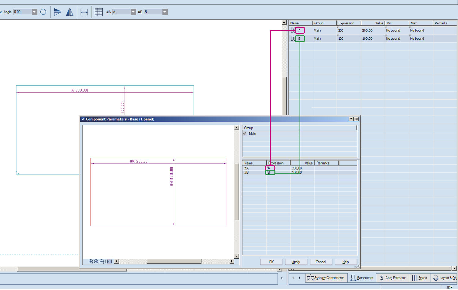

В колонке Expression поменяйте числовые значения на параметрические, которые сами сделаете.
    154.6 КБ · Просм.: 308
Основное сокровенное знание состоит в том, что параметрические изделия из параметрических элементов делаются не в Пэкедж дизайнере, а в Синержи.:)
Это да, но есть нюанс, что при добавлении элемента Синерджи по умолчанию используются фиксированные значения в столбце Expression.
Это-то понятно. Как сделать что-то из готовых кусков ясно. Можно потом в этом чертеже уже имеющиеся параметры доопределить формулами в зависимости от размера продукта. Добавить фаски скругления и т.п. И потом просто вбивая цифры сгенерить десяток кроес разного размера. Но создать свои зависимости на пустом месте нет возможности. Например, сделать сложное отверстие посередине поверхности коробки или отступив треть от края не получится. Или я чего-то не дочитал?
