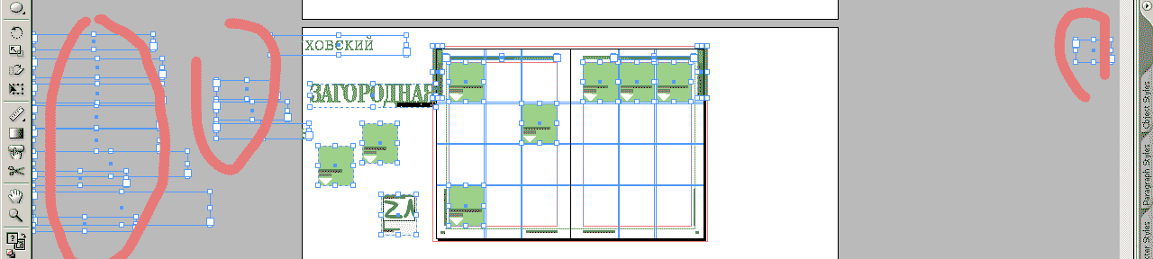

Ужос. Делал верстку раньше в CS
теперь перетащился в CS2
и немогу удалить то что было далеко в PasteBoard
Она стала МЕНЬШЕ :-(
приложил картинку,...
    20.7 КБ · Просм.: 1 030
Ответ: Маленькая PasteBoard в CS2 401
Попробуй Сtrl+Alt+P увеличить ширину документа раза в три. А потом вернешь обратно.
edit > preferences > guides & pasteboard
там можно высоту задрать настолько, сколько хочешь
Универсальный способ значительно увеличить размер PasteBoard состоит в следующем. Временно меняете размер документа на значительно больший. Например, A3 на A1. К самому краю PasteBoard кладёте какой-нибудь объект. Потом возвращаете размер документа к нужному. А PasteBoard останется по-прежнему большим из-за лежащего возле края объекта, который и не дал PasteBoard уменьшиться. Ставший ненужным объект просто удаляете.
На этом развороте жмешь ctrl (command)+A потом снимаешь выделение с нужных объектов и оставшиеся удаляешь
