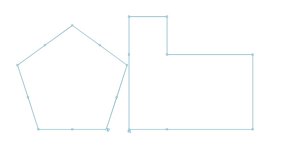

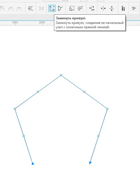

Ну это не то, это метод превращает два концевых узла в один, если они находятся в одной точке, грубо говоря это функция "Соединить два узла в один" только для целой фигуры. А мне нужна функция "Замкнуть кривую"(приложил скриншоты, соответственно первый до нажатия, второй после)
    22.3 КБ · Просм.: 44
    15.1 КБ · Просм.: 45

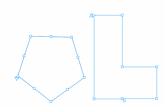

Так я в самом начале написал, что .closed мне не годится, так как начальные объекты у меня скорее выглядят так(прилагаю скриншоты, снизу развёл узлы для понимания)
    33.7 КБ · Просм.: 44
Я написал скрипт для разъдинения узлов в нужных мне точках, теперь их нужно соединить в правильном порядке)
Чтото я вас совсем перестаю понимать, ни так ни эдак не подходит. 'hz'
Вы разьединяете узлы - получаете несколько незамкнутых SubPath с совпадающими конечными узлами - так? Потом вы делаете JoinTouchingSubpath - она соединяет их обратно. Для того, чтобы соединить два шейпа вам надо их разомкнуть, довести крайние узлы до соседних, скомбинировать и снова JoinTouchingSubpath - в теории выглядит вполне логично, чего я недопонимаю?

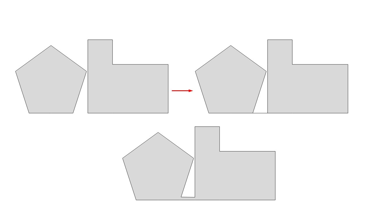

две разорванных кривых L1 L2 - вы можете определить координаты точек старта и окончания - X1s, Y1s X1e,Y1e и X2s, Y2s X2e,Y2e
создаете две линии L3 L4 по координатам X1s, Y1s, X2e,Y2e и X1e,Y1e, X2s, Y2s - т.е. конец одной с началом другой и наоборот
у вас получается 4 поименованных объекта
"Свариваете" их через Weld - и "Ваш рататуй готов!"
... но есть Нюансы
вот в вашей иллюстрации - всё чудненько
а если будет как-то так?

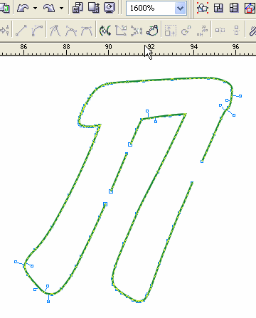

Я когда-то похожий макрос написал

без кода - просто ход размышлений
... но есть Нюансы
По поводу Вельда - ну объект то замкнутым не станет)
А если будет по другому - не будет, так как размыкание узлов происходит в нижних точках близко друг к другу, это часть скрипта)
