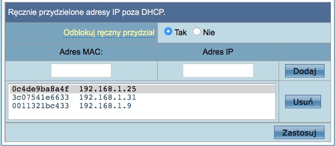

Включу автомат в настройках мини. UPD: включил, адрес подцепил от рутера тот же, прописанный.
В рутере сделано так (верхняя запись):

Реакции: Dmitrij M
@svlasov, хорошо, прослежу и доложу завтра, после ночи.

Сегодня сеть не отвалилась – видимо, @svlasov, прав – достаточно приписанного адреса в рутере.
