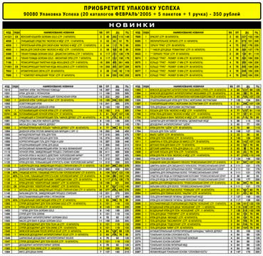

Прилагаю страничку каталога для наглядности.
Для эксперемента предлагаю создать в идд файл, в нем нарисовать большую желтую плашку и провести по ней крест-на-крест несколько пунктовых черных линий оверпринтом. Затем сделать епс, вставить его в кварк. Из кварка вывести сепарированный пс, продистилить его и посмотреть пдф в иллюстраторе.
Ну, какие будут комментарии?

Ответ: Люди, как вы из IDD eps-файлы делаете?!!
Ну провел эксперимент, все оверпринты на месте, все нормально.
