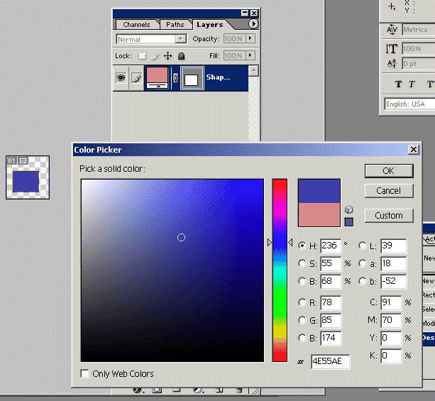

вот
Повторил все по шагам - работает. У тебя, кстати, ФШ русский? Если да, то сноси его нафиг.
А это изначально был _прямоугольник (фигура)_ или _выделение в форме прямоугольника_? Похоже, ты работаешь с фигурой (векторным объектом) а они, как и тексты, _непосредственно_ (т.е. через выделение) не редактируются. Чтобы изменить цвет такой фигуры, можно, например, в палитре слоев выделить значок фигуры, двойным щелчком вызвать палитру и выбрать новый цвет.

Ну теперь понятнее... Ты создаешь прямоугольник в режиме ShapeLayers - при этом создается не прямоугольник а прямоугольная векторная маска и залитый нужным цветом фон. Либо выбери на панели опций FillPixels (третья кнопочка справа) Либо сделай Flatten Layers
P.S. Скриншут я имел ввиду сриншут самого шопа, а не прямоугольника:)
