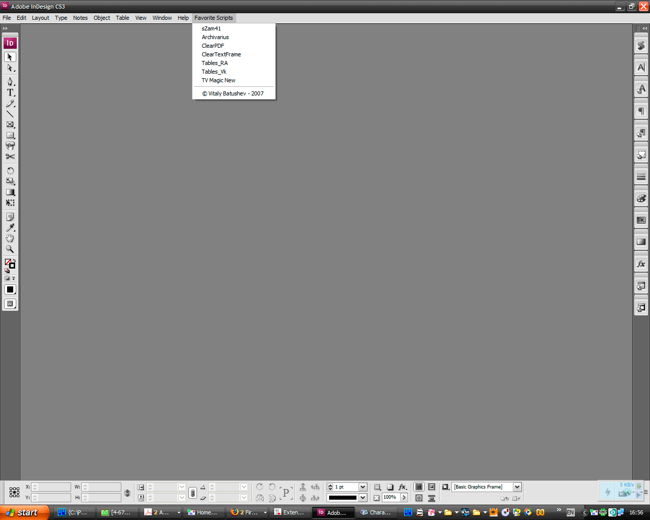

Написал тут скрипт, делает то, что видно на скриншоте.
Скрипты выбирает из папки: My Documents/FavoriteScripts (на маке папка соответственно Documents\FavoriteScripts в папке пользователя
Чтобы срабатывало при запуске:
1. Создаем папку [папка InDesign CS3]/Scripts/Startup Scripts
2. Кладем туда скрипт
3. Перезапускаем (запускаем) InDesign
    35.2 КБ · Просм.: 1 000
Папку FavoriteScripts создавать самому? По умолчанию ее нет...
И потом, как удалить появившееся новое меню?
Ответ: Любимые скрипты в отдельное меню! :)
1. Создавать самому
2. Удалить стартап скрипт и перезапустить ИД
Не удалится.
Нужно маленький скриптец запустить:
PHP:
app.menus.item("$ID/Main").submenus.item("Favorite Scripts").remove();
Он и удалит.
