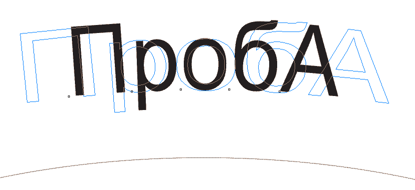

ну и потени за маркеры и ничё не слетает...
Делается это так: Берём инструмент Форма(Шейп), тыкаем им в нужный текст, а затем переключаемся на указку и тянем за появившиеся маркеры

Sanchos, твой способ не растянет текст а просто сделает больше межсимвольный интервал

asat сказал(а):
Sanchos, твой способ не растянет текст а просто сделает больше межсимвольный интервал...
вопрос: а вы скриншот вообще смотрели или нет...
Незнаю как у вас но у меня всё прекрасно получается :).
