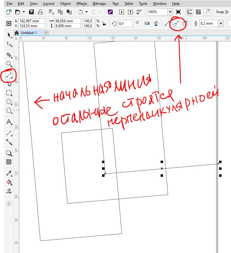

Подскажите, есть ли возможность нарисовать ломанную линию с вертикальными и горизонтальными сегментами под прямым углом (например прямоугольник), при условии что первый отрезок имеет наклон. С ctrl или shift не получается.

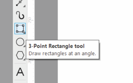

типа так ...

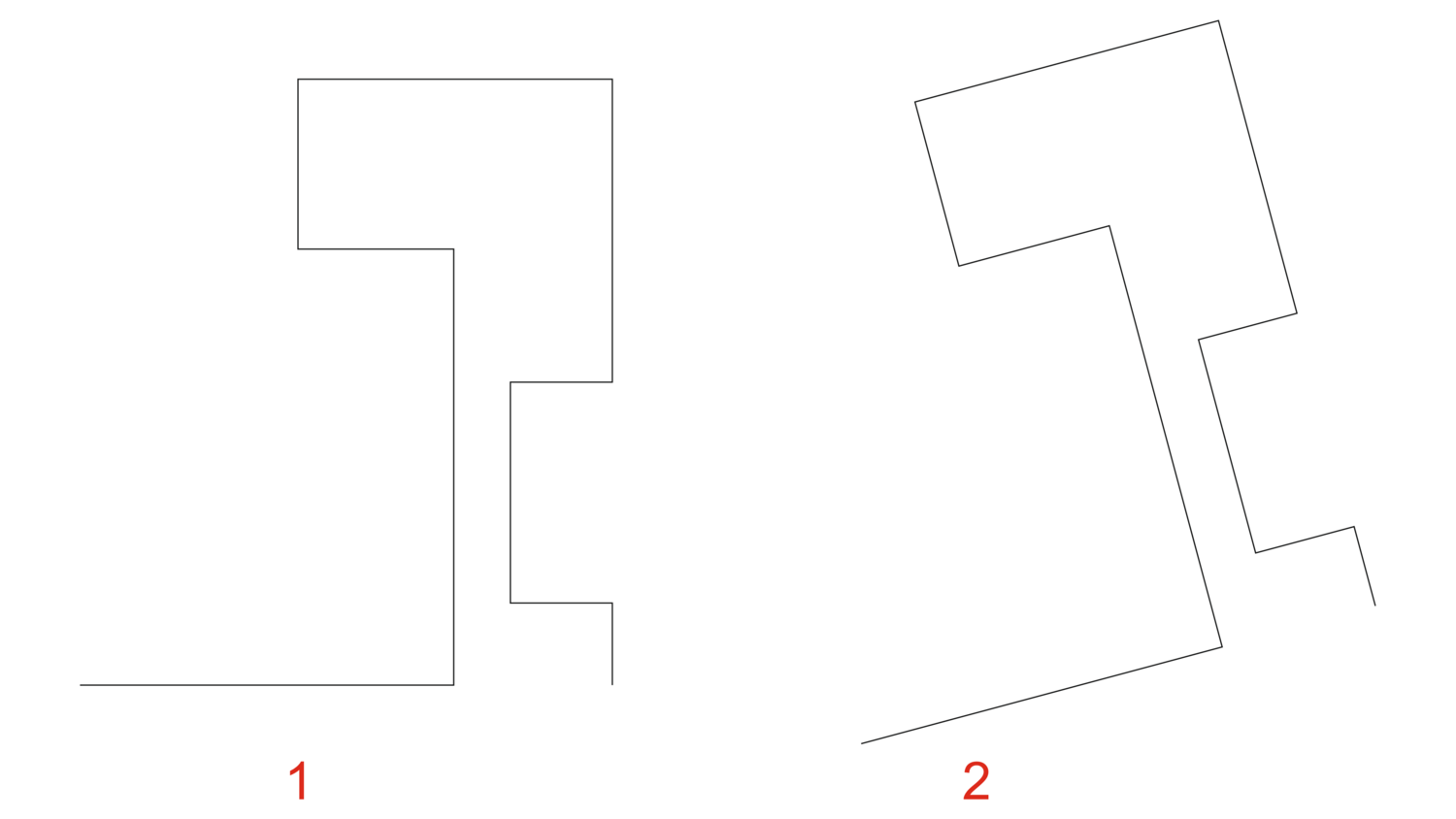

Такой вариант знаю. Немного ввела в заблуждение при постановке вопроса. В фигуре больше 4-х точек. Интересует именно ломанная линия.

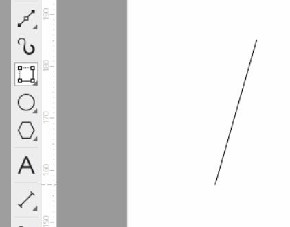

рисуем первый сегмент - даблклик и удерживая CTRL выбираем угол 90
(а он будет меняться скачками- пошагово, кратно 15(?)
рисуем далее
и так нет?
хотя тут наврал - если угол будет изначально не кратным 15 - то и не получится ничего ...
хотя кратность можно настроить ... 5 или 1 (!) градус для таких случаев

Линия же будет иметь наклон, больше в условиях не было ограничений, вот если бы просили наклон под произвольным углом, тогда задачка была чуть сложнее.
Если не кратным 15. В этом весь вопрос.
Совсем не кратным? или устроит некоторое приближение.
Это все же не CAD система где начало координат можно вертеть как хочешь.
Конечно, это не CAD, только угол нужен 90 градусов. Нужна волшебная кнопка на клавиатуре (если она есть).

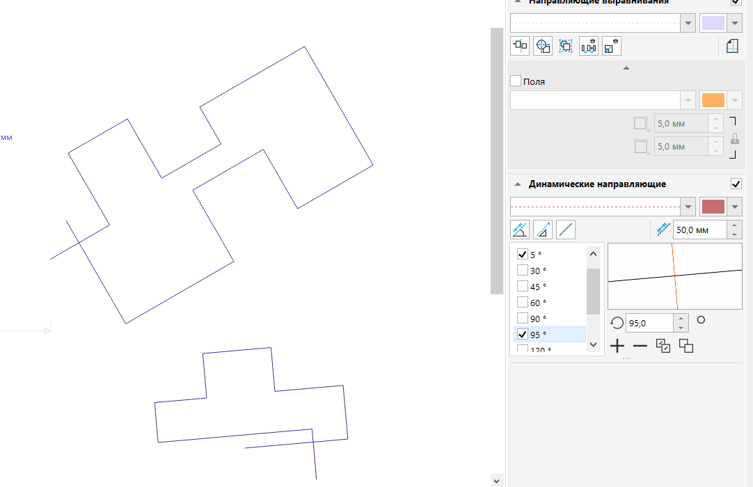

Как вариант рисуете первый сегмент и по нему макрос определяет две динамические направляющие под нужным углом, остальное рисуется на автомате. Так что изучайте VBA или того кто вам может набросать макрос.

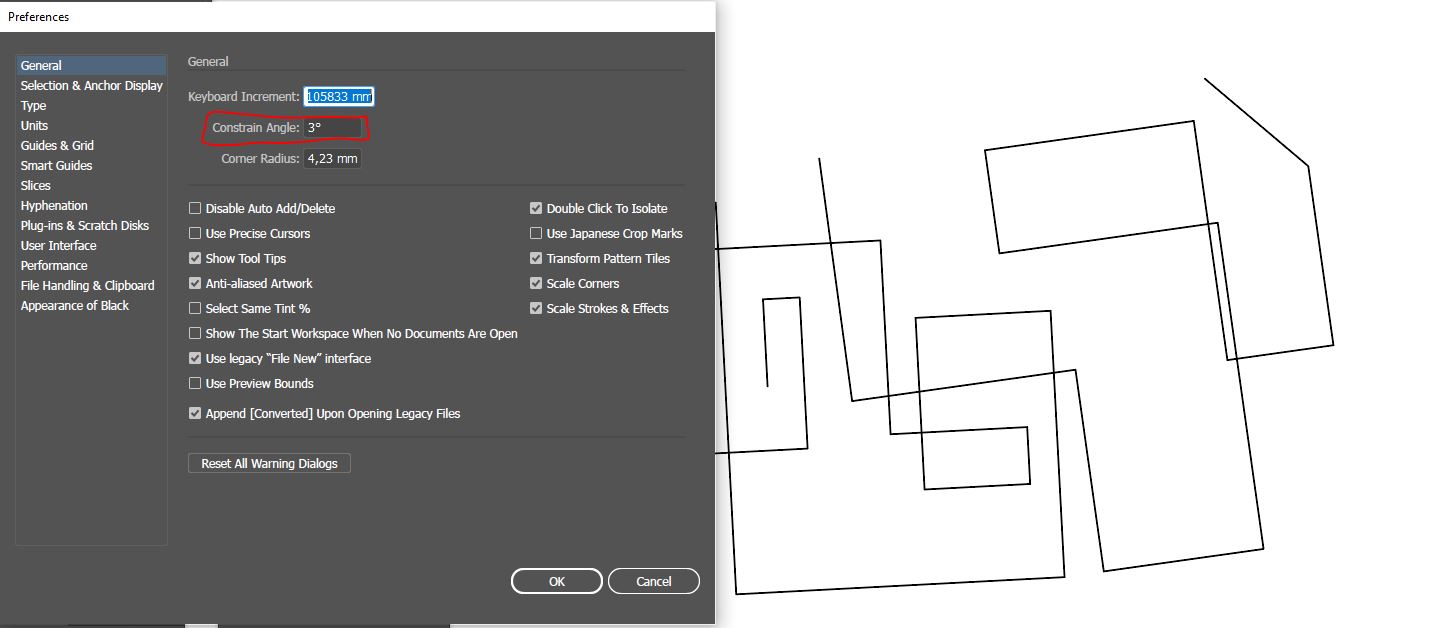

Ctrl+K ставите нужный угол и потом с Shift рисуете всё под прямыми углами с поворотом на нужную величину:
Ну это и так понятно что лучший корел это иллюстратор.
В кореле без проблем сделать две направляющие под нужным углом и будет аналогично работать.
А вот если начинать рисование с произвольного угла, то не знаю как это организовать без помощи макросов.

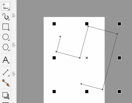

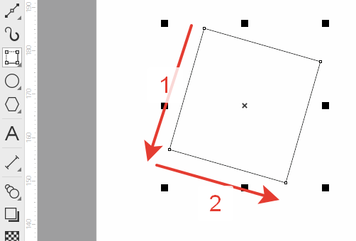

Есть конкретная задача по отрисовки фигур с углами кратными 90 градусов. Пока что самый быстрый вариант - рисую прямоугольники через 3 точки. Если больше углов, то копированием прямоугольников составляю фигуру и создаю границу объектов.
А нельзя просто сначала фигуру нарисовать, а потом повернуть все на нужный угол?
