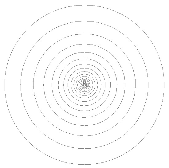

Здравствуйте.
У меня такой вопрос: как в Photoshope нарисовать овал, потом в нем еще один, и еще... и т.д. Все это должно смотреться так, как-будто смотришь сверху на пирамидку (только овальную)?
Ответ: Логотип
Такие вещи проще простого делать в векторных программах, а потом скопировать и вставить пути в Фотошоп и обрабатывать их в дальнейшем.
    78.7 КБ · Просм.: 758
Ответ: Логотип
Запростяк: рисуете основной овал с помощью Ellipse Tool (U), создаете слой типа solid color и овал добавляется *векторной* маской. Теперь выделяете этот слой и жмаете Alt+Ctrl+T - это трансформация с копированием; уменьшаете докуда нужно, применить - Enter. Теперь повторяете: Alt+Shift+Ctrl+T - столько раз, сколько нужно. Останется только поменять цвет слоям и все. В случае solid color это еще легче - двойным щелком по иконке слоя получаете Color Picker.
Если вместо заливки нужна только обводка, то чуть по-другому: нарисуйте основной овал, и его самого уменьшайте с копированием - Alt+Ctrl+T, а затем повторяйте: Alt+Shift+Ctrl+T. Только считайте кол-во копий - нужно четное. После чего выделяете нечетные по счету от внешнего овалы и назначаете им всем булеву операцию: Subtract. Для этого нажмите клавишу "минус". Добавьте новый слой как выше написано и получаца кольца. Уберите у слоя fill в 0, и добавьте эффект Stroke.
Готово.
