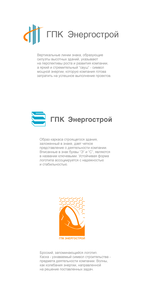

Вот, нарисовал тут 3 варианта. Теперь жду критики.
Пояснения к логотипам, кстати, пришлось писать впервые, так что их тоже хотелось разобрать).

Ответ: Лого строительной компании
Верхний имеет право на жизнь. Только я бы еще раз хорошо подумал по поводу этой оранжевой штуки (как вы там ее назвали? :) ) Вертикальные линии и так достаточно динамичны, а "свуш" эту динамику забивает собой
Средний как знак нормальный, но он ни о чем. Можно к любой компании его поставить
Нижний - черезчур.. инновационно, чтоли.. Буковки маленькие, каска страшная (вытянутая какакято. похожа на каску американских пожарных) волны какие то... Как это на носителях будет использоватья? на ручках например? на визитках
первый приемлемо, остальные технически безграмотные.
всё нра
но 3й слишком много всего
и волны - не энергия
т.е. 3й как лого - не нра
но 1й - самый
Первый, второй, может быть знаком любой компании.
Я бы очень советовал поработать над 3им.
Вариант с каской спрячьте и никому не показывайте - крайне слабо.
Первые два никакие. Правда, второй - более «никакой», чем первый.
Впрочем, все равно, на мой взгляд.
dln, свушем, кстати, зовется галочка Nike. Я использовал этот термин в описании, потому как не нашел более подходящего.
Третий - это ни разу не каска, это какой-то... гм... писсуар, пардон.
Хорошая работа. Я бы выбрал первый. Может только не оранжевый цвет. Но это уже не важно.
Matv!ck сказал(а):
ermouth, объясните, пожалуйста, в чем техническая безграмотность второго?
Можете дать пару советов, или ссылки, как работать со шрифтом в логотипе. Я сам пытался искать, но мне очень моло инфы попадалось по этой теме.
у второго настолько мудрёная и замусоренная форма, что он не работает на уменьшение совершенно.
есть хороший тест на "качество" формы -- попробуйте описать форму одним коротким предложением на русском языке, не используя никаких ассоциаций.
за советами -- к Котику. ссылки тут она раздаёт -- но надо очень вежливо попросить )
первый. но с доработками.
Извиняюсь, но все три не вызывают энтузиазма.
Механическое всё какое-то.
Да, насчет пояснений к значкам.
Почему все забывают о эмоциональной составляющей образа? По мне, она решающая.
IP, эмоциональноя составляющая - это как? Можете привести пример?
1. Ну, например, второй логотип выглядит гораздо более уверенным благодаря более жирному написанию, что только на пользу строительной компании.
2. В первом логотипе нет базиса - он весь раздроблен.
Правая пара (тройка) вертикальных линий организует одну плоскость, тогда как левые две линии её разрушают. Не говоря уже о спирали, которая движется вниз, но ни как не вверх.
В результате гармония противоречий не достигнута.
Хотя... если... сочетать противоречия в знаке, можно многого достичь.

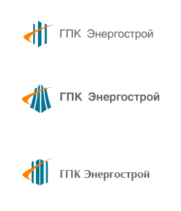

Внес кое-какие правки. Заказчик попросил 3 варианта, немного отличающихся друг от друга.
