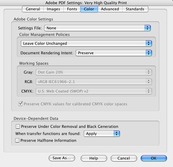

В дистилире, что во вкладке color managemet?
Ответ: Логика работы с CMS в Illustrator CS 2
Вот это, но разве это может повлиять на цветоделенный ps? И ещё: кто-нибудь пробовал проделать вышеизложенное? Какие результаты? Может это у меня руки криво растут :n)
