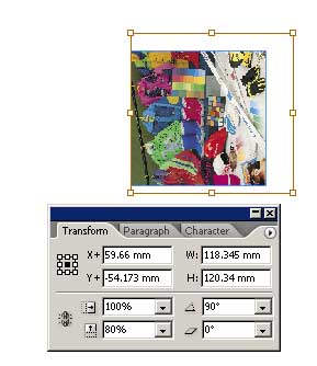

первое, как мне изменить размер фрейма числами через контрол- или трансформ- палитры, чтобы при этом не масштабировался контент?
ну хорошо, первого я не знаю, надеюсь меня ткнут носом в хелп, но второе: допустим, есть повернутый на 90 град фрейм, в котором я вследствие первого пункта (но необязательно, может и по другой причине) получил непропорционально масштабированный контент. Пытаюсь привести через контрол-палитру масштаб к 100% и... абзац. Ну, я конечно развернул фреймы в 0 град., изменил масштаб контента, повернул фреймы обратно на 90 град. Но хотелось бы понять, что происходит

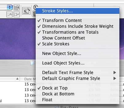

Вот эти пимпочки нажимали? :)

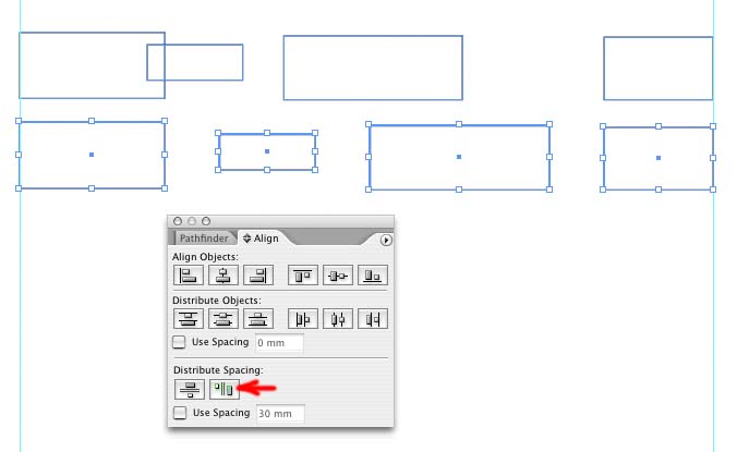

Палитра Align (Show Options) - Distribute Spacing
Ответ: логика масштабирования графического контента во фрейме?
По поводу "Distribute evenly between items" - нажмите Shift+F7.
спасибо, по поводу отключения галки Transform content понял
но, то что у меня отмечено пунктом 2, см. аттач. В этой ситуации пытаюсь 80% изменить на 100%, и ничего хорошего не происходит

1998 сказал(а):
по поводу distribute, вы не понимаете
Где - написал. Не ставьте галку использовать Use Spacing.
На скриншоте сверху было, снизу стало.

1998, Используйте не Distribute objects, а Distribute spacing. Опшинсы вызовите у нужной панельки.

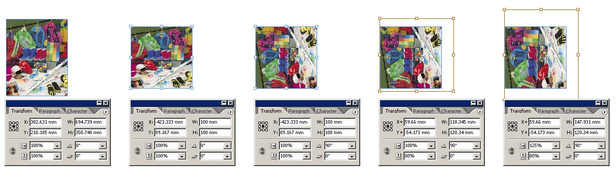

да, с палитрой Align конфуз вышел... всё оказалось просто. А вот с поворотом на 90 град. я даже мультфильм нарисовал, последний кадр -- то что получилось после замены 80% на 100%. Здесь-то что?
p.s. ё-моё, на первом кадре выделено что-то другое, но это неважно, там размер 100*120

вот время выдалось повторить -- у меня все ок
