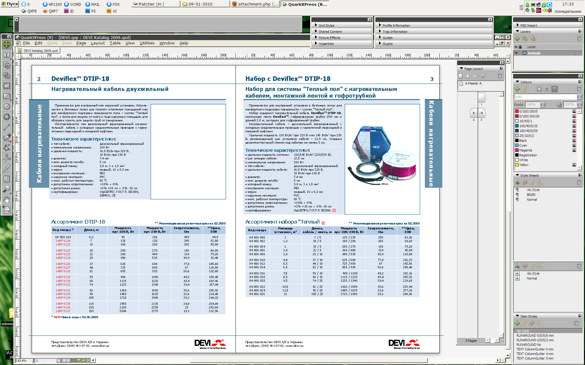

Gerl, приведите, пожалуйста, снимок экрана и выложите на публичном хостинге любую публикацию, где это возникает.
Ответ: Лицензия 7,3 версия глюки с цветом
Приложила картинку.

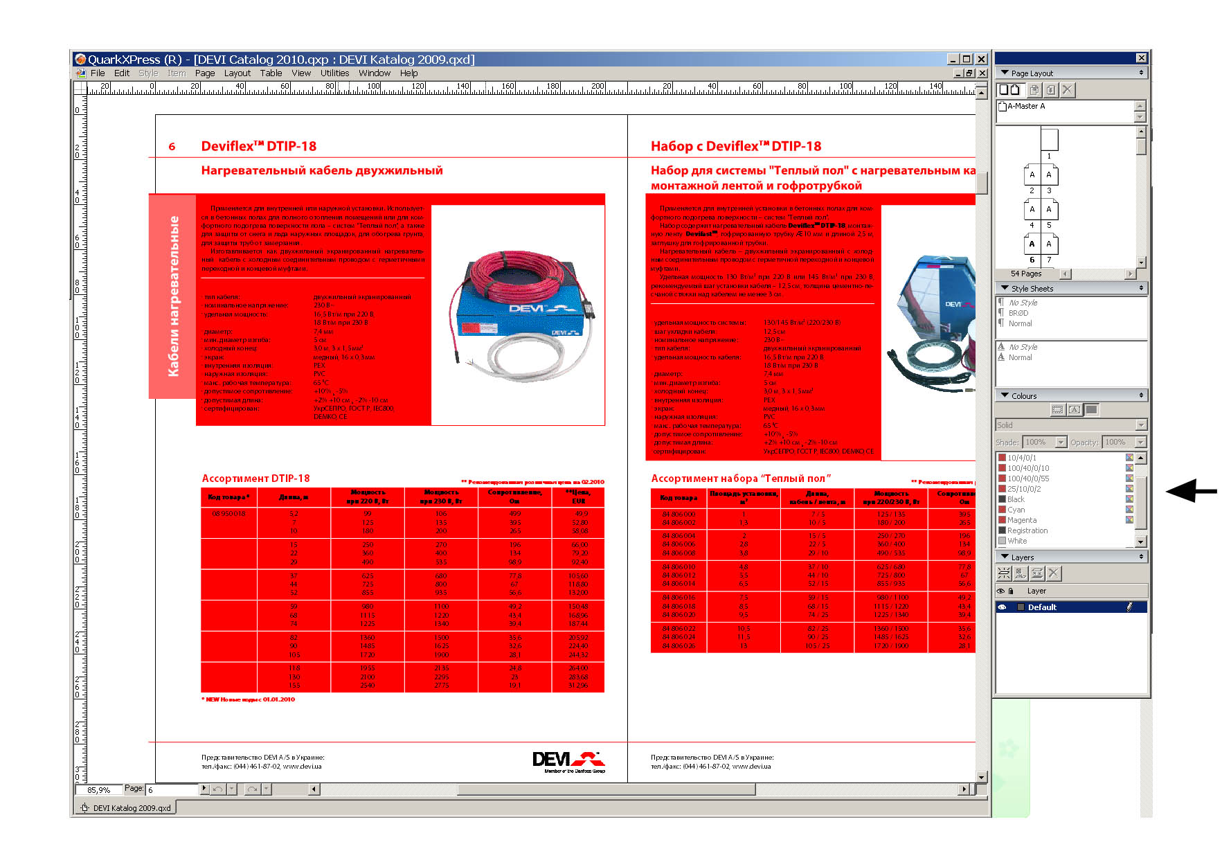

Gerl, похоже, публикация изначально создана не в седьмой версии QuarkXPress. Затем сконвертирована, и перенесена между версиями (платформами, и тем, и тем). В результате таких конвертаций документ становится нестабильным, как у вас.
Я рекомендую открыть и редактировать его либо в исходной версии QuarkXPress (выясните у авторов номер, платформу, Passport она были или нет), либо в QuarkXPress 8 — в ней у меня проблем с вашим документом не возникло (бесплатная 60-дневная версия доступна на официальном сайте).
    491.9 КБ · Просм.: 950

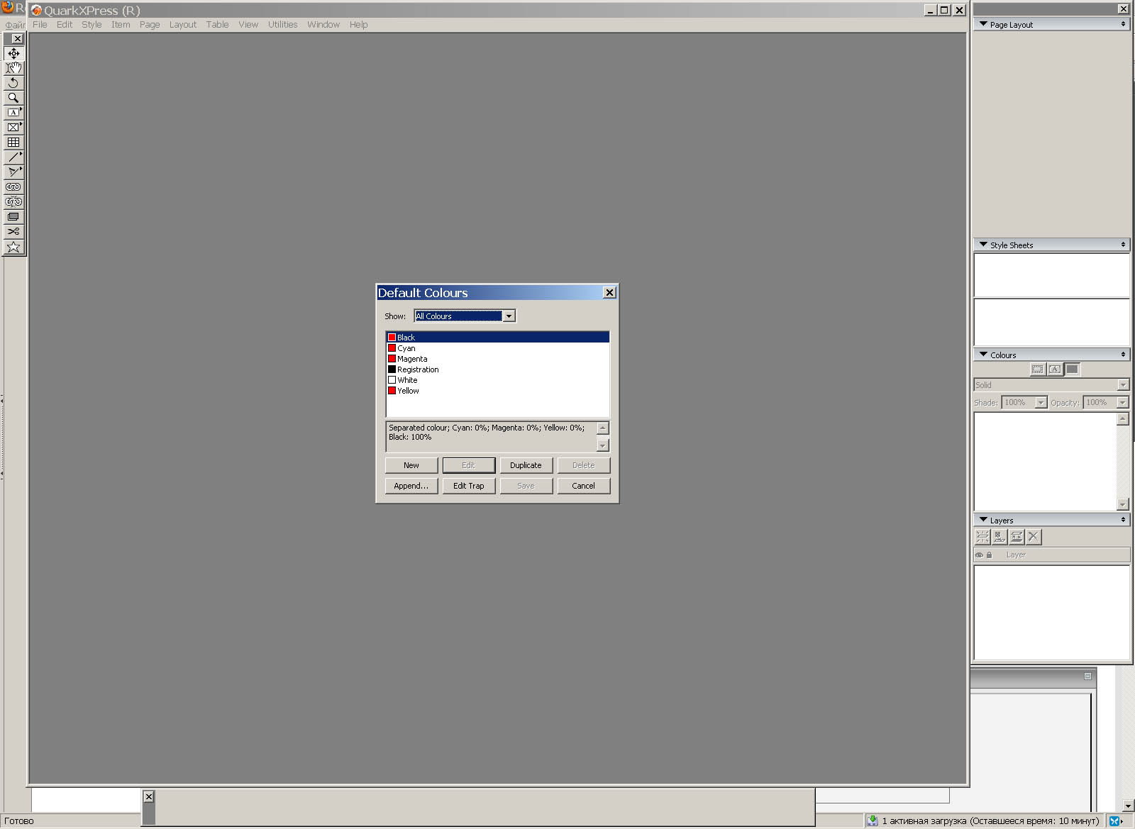

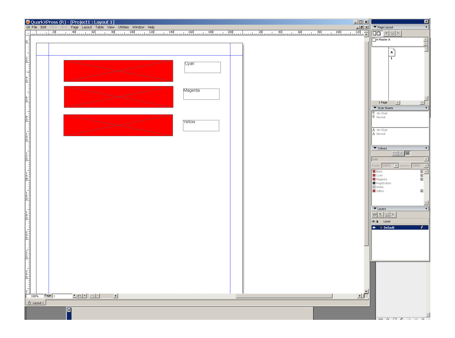

Дело не у публикации. она действительно сделана в версии 6,5.
дело в цвете.
сейчас покажу.
создаю проект. нарисовала 3 блока. покрасила 3 разными цветами. и подписала их. цвет текста registration.
смотрите картинку 2.jpg вообще без странички документа, и все равно все цвета красные.

Gerl, поскольку на другом компьютере ваши публикации окрашиваются правильно, проблему следует искать на вашем.
1) Проверьте настройки цветокоррекции Windows (Пуск> Настройка> Панель управления> Экран> Параметры> Дополнительно> Управление цветом). Проверьте, установлена ли утилита цветокоррекции монитора навроде Adobe Gamma (у некоторых пользователей я даже встречал две одновременно работающие Adobe Gamma с разными настройками :) ). Убедитесь, что все это работает корректно, либо отключите.
2) Проверьте, как работает цветовоспроизведение в QuarkXPress:
— Edit> Colour Setups> Source,
— Edit> Colour Setups> Output,
— Edit> Preferences> Application> Display: Monitor Profile,
— Edit> Preferences> Print Layout> Colour Manager,
— View> Proof Output.
Настройте все значения корректно. Создайте новый документ, чтобы проверить результаты.
3) Если все по-прежнему, заставьте QuarkXPress создать новые настройки. Для этого в папке с программой (обычно C:\Program Files\Quark\QuarkXPress Номер_версии\) создайте папку Preferences (именно так, с большой буквы). Если такая папка уже есть, очистите все ее содержимое. Перезапустите QuarkXPress.
