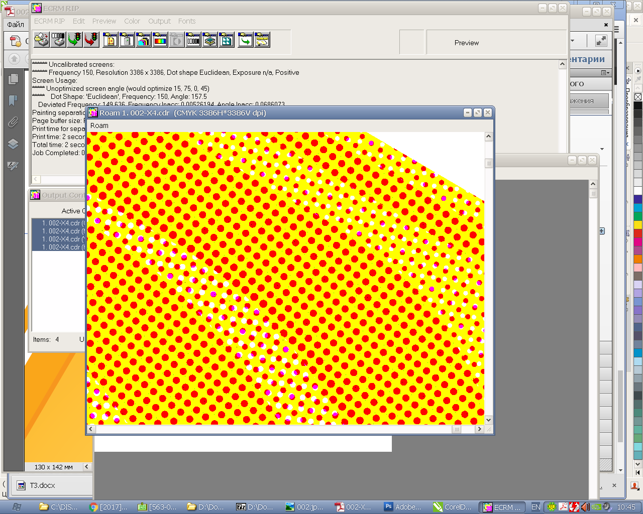

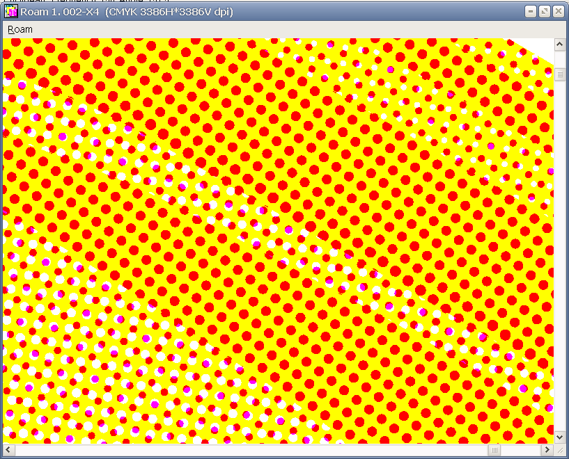

Столкнулся недавно с такой проблемой. Принесли файлик был сделан в Кореле 2017. На одном из элементов полезли лишние цвета. Там кде должны были быть только Маджента и Желтый появились Циан и Черный. Какие то мелкие проценты, но у меня флекса и это имеет значение. Стал разбирать кореловский исходник и нигде не обнаружил этих процентов. Но у меня на компе стоит только Corel X4. ПДФ из него выходил четкий без всяких лишних цветов. Экспорт в Tiff тоже проблем не показал. Но PDF и Tiff из 19-20 го корелов дают эти проценты. Каких либо эффектов типа прозрачностей и т.п. в файле нету. Обработка встроеных на РИПе отключена.

Вот только в пдф нет ни циана ни черного, соответственно их где-то берет рип. Настройки CMS?
Это явно чтото с вашим РИПом

Обработка встроеных профилей на РИПе отключена.

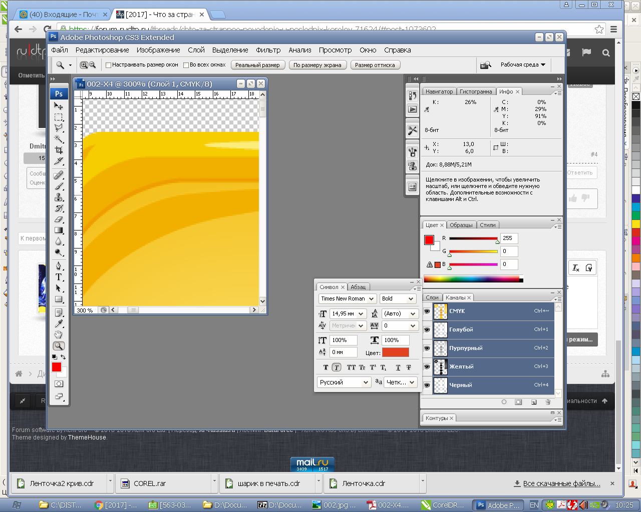

Но и в тифах, и в этом ПДФе (из 2017-го корела) если его открыть в шопе эти проценты появляются. Я так думаю что там менее одного процента, и поэтому в PDF его не видно.
@_MBK_, это Вы что рипанули 002-x2017.pdf? Не включена ли на РИПе какая нибудь срезалка для мелких процентов?

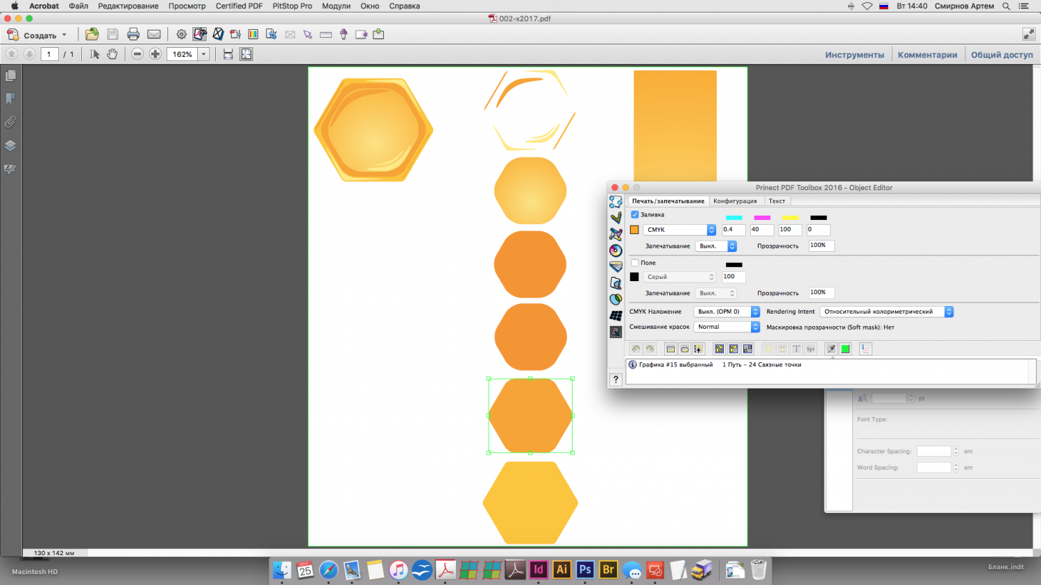

Дык они и в пдф есть

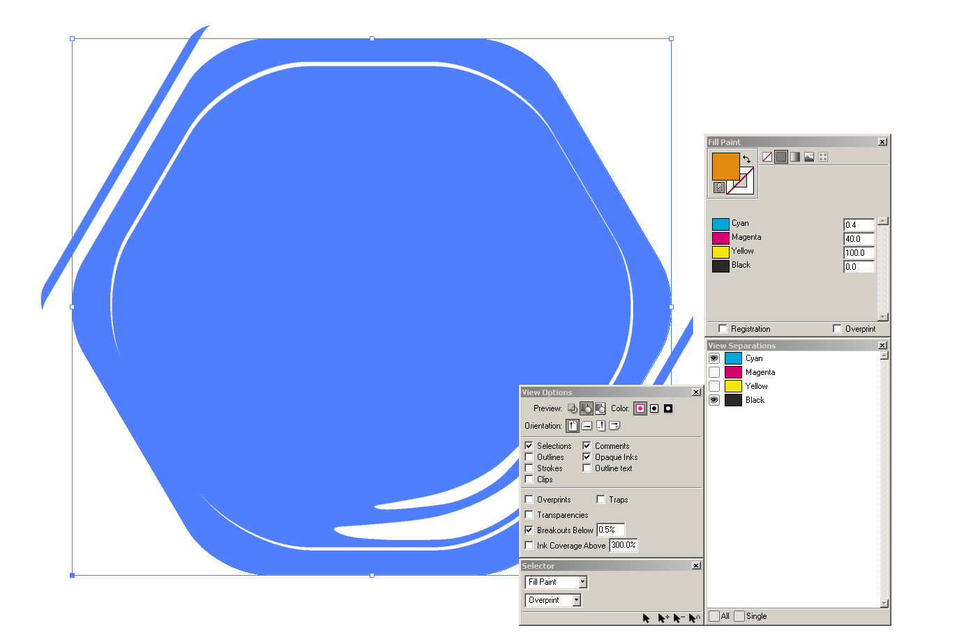

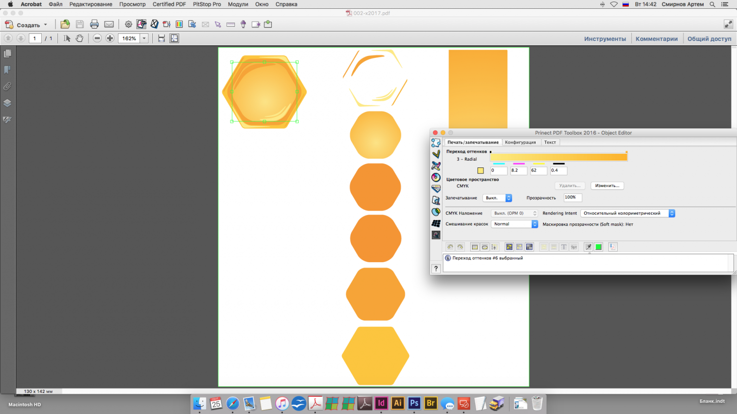

Похоже, дело в следующем.
Каким то непостижимым образом в исходный файл затесались значения <1% (0.4-0.8) Такое могло произойти при импорте из чужого формата или использовании устаревшей модели CMYK255
Корел оперирует с целыми процентами и в текстовом поле их не отображает, но при экспорте в PDF они проявляются
