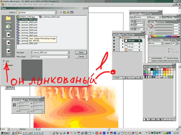

1. см. картинку
2. Можно File->Export->Paths to Illustrator

Не проще ли вставить PSD, чем tiff вставленный в маску, сделанную из фотошоповского path-a?
Хотя если очень хочется, см. пост от Dman.

Читаем мой пост что выше и делаем пошагово, так как там написано. Путь лежит в файле psd, place его, потом перелинкуй на tif
Что собой представляет clipping mask Ты знаешь, если нет то press F1.
