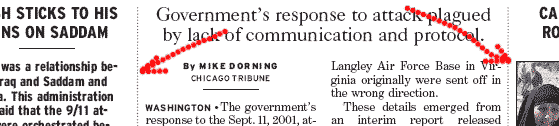

Пришлось верстать довольно объемный макет. И вот несколько вопросов профессиональным верстальщикам. Все справедливо только для Indesign CS2
1. Как ставят эти вертикальные линии между колонками? Вручную? А как тогда так точно попадают в середину между колонками? Или уже координаты точно известны и просто забивают цифры и полоска перемещается на нужное место? Так чтоли?
http://www.magicpeople.org/img/lines.png

Ответ: Линии между колонками
На этом сайте (http://indesign.rudtp.ru/) лежит скрипт для этого
