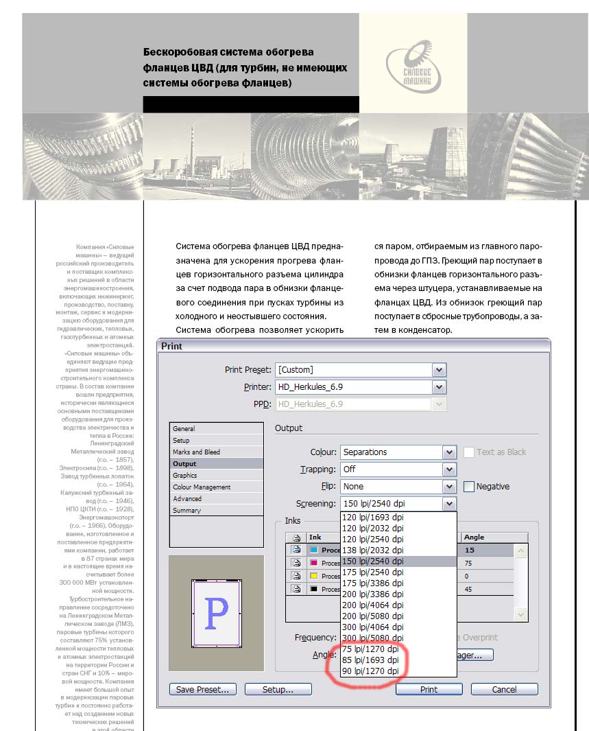

А вручную задать лень?
Ответ: Линиатура в InDesign
хм...
поясните)))

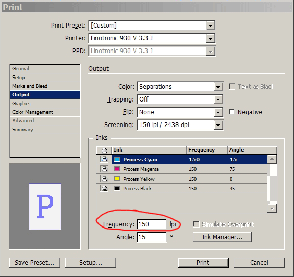

у тебя этот пункт как-раз менюшкой выпадающей прикрыто. Под списком цветов
andrejK сказал(а):
А вы на скриншоте нужное место выпадающим списком прикрыли, так что пояснять неудобно:) (эх, уже без меня успели сказать...)
Для каждой краски (выделив ее строчку) можете задать кастомный угол и линиатуру. Если еще и разрешение хочется другое, придется в setup принтера лезть.
    32.2 КБ · Просм.: 1 413
а обведённая кружочком 90-я линиатура -
значит не устраивает?
научите счас углы менять... и наменяет)))
Далеко не во всех ppd есть зашитая 90-я (впрочем, как и любая другая) линиатура...
дык и разрешение тогда верное под линиатуру -
тоже не зашито)))
скажите - зачем при 90 лпи нужно разрешение 2500???
а вообще я перечитал всё вышесказанное -
и удивился... мож кто мне ответит -
где это в инде стоит выбор меж 71 и 100...
Иде... Иде...
Это не в ИнДе, а в ПиПиДе.
О, как... :)
Многие РИПы имеют так называемые предрасчитанные растры. Когда точка не расчитывается, а используется некий патерн. Как раз эти параметры и прописывают в PPD. В зависимости от используемого PPD, линиатуры и разрешения могут различаться.
Вероятно, выбор линиатуры зависит от выбранного PPD. Хорошо бы знать устройство вывода (принтер, ФНА). Возможно, нужную линиатуру можно задать в РИПе.
Вообще то в Инде есть шикарная штука -- "девица независимая". В смысле незамужняя... Тфу ты... Device Independent. Пользуешь ее и голова не болит.
Точно пятница :)
А в газете скорее всего линиатуру ручками перебьют... Еще на этапе спуска полос... Или в РИПе. Задание линиатуры необходимо было на старых РИП-ах и в первом левеле.
