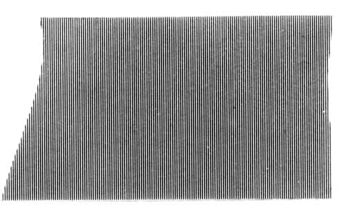

Появилась, на первый взгляд, простая задача: вывести на ФНА энкодерную ленту (полоска 15 мм на 4700мм с чередующимися чёрными полосками с линеатурой 150 lpi).
На первый взгляд - простая задача: сделал 50% серый прямоугольник и вывел со 150 линеатурой с растровой точкой "линия" - и всё в порядке.
На всякий случай решил проверить на связке Арлекин+Тифф.
Для сравнения рядом с серым прямоугольником положил вручную нарисованные 150 линий на дюйм.
Отрастрировал на 2540 точек, результат несколько не удовлетворил (1уK02_2540.tif), на растрированный линиях можно лицезреть "зазубрины".
Отрастрировал на 3000 точек, на первый взгляд превосходный результат, НО.. количество растрированный линий стало 160 по сравнению со 150, которые были нарисованы вручную (1уK00_3000.tif).
http://forum.rudtp.ru/downloads.php?do=file&id=420
Вот что-то я совсем запутался, пятница, вечер, мозг кипит уже :) Почему, зачем и как...
Может есть более простой способ? PS файл ручками черкануть или ещё как? :)

1) Вы на какое разрешение выводить будете - на 3000 или все таки на 2540? Это две большие разницы
2) Харлекин не делает честные 150 lpi при растрировании. О чем и предупреждает при отрисовке в своем логе. Это связано c муароустойчивостью. То же касается и 50% - из-за калибровки 50% вовсе не будут полосками одинаковой толщины.
Поэтому, наверное, лучше рисовать вручную, причем в кореле.

2540 на 150 нацело не делится.
И?
На 2540 - 150 линий получается, а на 3000 - 160... и где логика? :)
а почему именно в Кореле то? Чем плох Иллюстратор для этой цели?
Ответ: Линеатура и разрешение вывода ФНА (совсем запутался)
Да можно и в иллюстраторе. :)
По разному округляет.

Ну что ж , ручкам так ручками...
Упсь.. вот и первый облом: нужно размножить полоску 277560 раз.
Иллюстраторовский "Трансформ" максимум 1000 раз позволяет размножить... да и думаю за один раз, так, с нахрапу не получится..
Вот почему и сразу подумалось про простенький ПС файл, уметь бы ещё их писать..:)
Точно, под вечер уже голова не та. ;)
Размножьте 1000 раз потом выделите все 1000 полосок и хоть миллион раз размножайте ;-)
