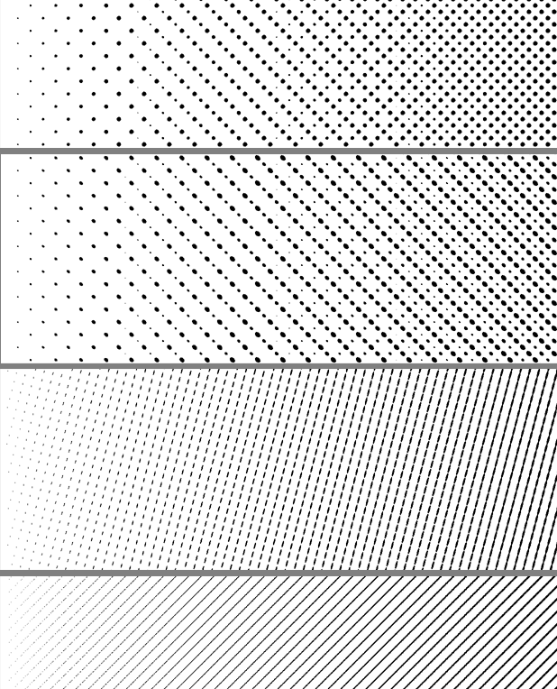

Есть утверждение, что при линейном растре (при той же самой линиатуре) изображение "выглядит более качественнее". Как-то не очень верится.
Ответ: линейное растрирование
Это смотря что подразумевать под «выглядит более качественнее».
Растры всякие нужны, растры всякие важны. (См. вложение — линиатура одна и та же.)
