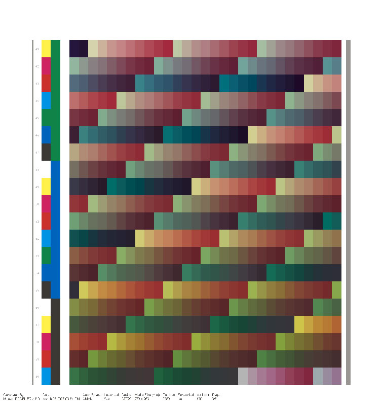

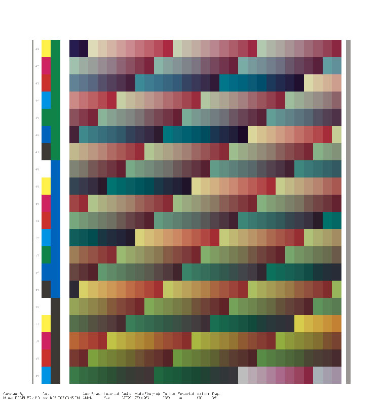

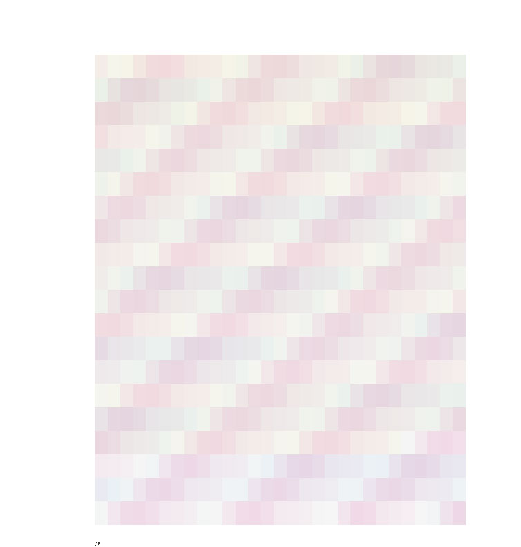

Позвольте не согласиться — немного корректирует: привожу в доказательство два фрагмента PSN-файлов, построенных для разных материалов с разными кривыми линеаризации и третьи листы шкал для них, а также «разницу» этих листов.
Кроме того, при изменении общего красколимита результаты линеаризации (точнее — результаты измерений зависимости расстояния в Lab между patch'ами от % краски в каждом patch'e ) влияют и на число patch'eй в мишени.
В приведенном примере печать на характеризуемых м-лах отличается разной крутизной нелинейности в области 70%…100%

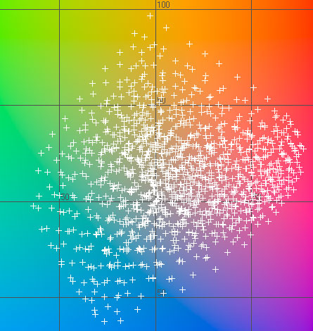

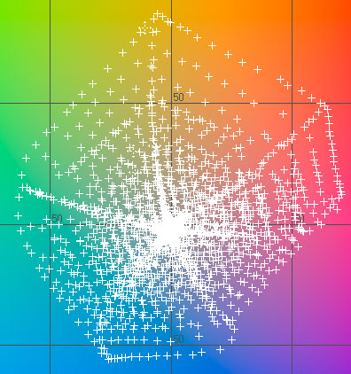

На самом деле Monaco не линеаризует устройство, а просто анализирует его отклик и с учетом нелинейности строит шкалу т. обр., чтобы поля этой шкалы были априори равномерно распределены в по всему Lab-пространству.
Аналогично и в PM c той разницей, что там шкала «линеаризации» выводится вместе с остальными Path'ами и отклик устройства анализируется во время построения профайла. Т.к. PM в первую очередь предназначен для полграфии, то такой подход вполне возможен, т.к. цвета наложений примерно известны заранее (в отличие от, например, струйной печати), поэтому поля шкал у PM не распределены равномерно, а тяготеют к осям C;M;Y и бинарных наложений.
Линеаризация самого устройства, т.е. приведение его отклика к каким-либо стандартам, решается не профайлерами, а до профилирования.
Кроме того, для PM'а поэтому требуется перед профилированием требование соблюдение такого требования — серый баланс должен быть выстроен так точно, насколько это возможно (см. HELP > Steps in Calibrating a Printing System п.3) Для MP это не такое жесткое требование.
