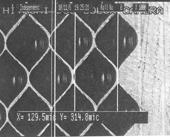

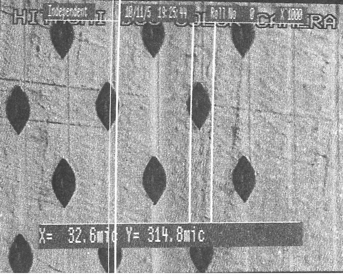

Уважаемый Тимофей!
Предлагаю Вам просмотреть фотографии ячеек. Я с вами полностью согласен ФНА (Фото Наборные Автоматы) генерируют точку печи (Lpi) из нескольких своих точек (на пленке), но механический гравер генерируют ячейку печати минуя пленку, с (компьютера на цилиндр) И 100% ячейка – это максимально опущенный резец, 25% - ячейка – это максимально опущенный резец /4. Это не касается экстрим-гравера который делает ячейку многократным опусканием и подыманием.

Ответ: Линеаризация граверного станка (глубокая печать)
Я говорил не про точки а про пятна растра, не правильно выразился, те чтоб получить к примеру 50% на квадрате из 4 ячеек мы можем сделать 2 ячейки по 49%, а 2 по 51% и в среднем получим свои 50...
А вообще конечно я не прав.... привык рассуждать 1-bit тифами, здесь скорей градации серого должны быть... И те надо разбираться в алгоритме софта гравера... те вообще имеет смысл делать компенсационные кривые или же просто сделать профиль...
А судя по моему рипу(NEXUS) в котором есть поддержка граверов. То смысл делать компенсационые кривые в нем смысла нет вообще, потому что все что он делает это конвертит данные из одного формата в другой и вся ответственность за градации лежит на самом гравёре.
