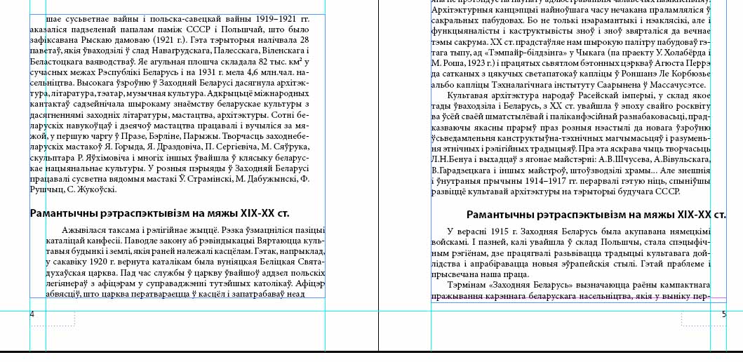

Однако в развитие темы у меня второй вопрос.
Можно ли создать ОДИН стиль основного текста, чтобы он удовлетворял следующим требованиям:
- на четной странице отступ текста 6 мм от левого края текстового блока
- на нечетной странице отступ текста 6 мм от правого края текстового блока.
Текст на примере, который расположен между двумя одинаковыми заголовками является ОДНИМ параграфом, и показывает проблему организации универсального стиля на четных/нечетных страниц.
Может кто поможет советом. В принципе все это делается для того, чтобы сделать заголовки выступающими наружу тесктового блока на 6 мм. Может есть иная возможность организации стилей загаловка и основного текста для решения такой задачи.

Ответ: Левая-правая выключка у заголовков - можно создать такой стиль?
В порядке экспериментирования попробуйте это:
http://forum.rudtp.ru/showthread.php?t=16486&highlight=%EE%E1%EC%E0%ED%F3%F2%FB%E9
Но вообще-то я бы сделал так...
Задал бы отступ для основного текста с обеих сторон, и поиграл бы двигая фрейм на левой/правой странице на нужную величину.

dieter
Посмотрите файл в аттаче.
