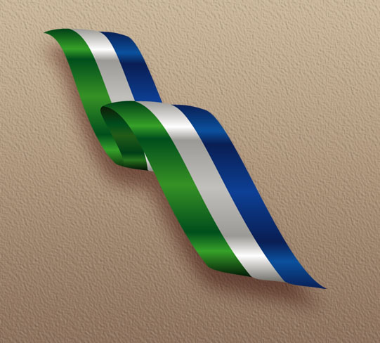

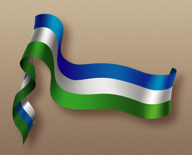

Вот два элемента которые я как-то обрисовывал в AI (но можно и в Кореле).
Первый сделан с помощью mesh, второй вообще просто — градиентами.
То и другое в Кореле имеется. Дерзай.
    76.6 КБ · Просм.: 1 446
    64.9 КБ · Просм.: 1 434

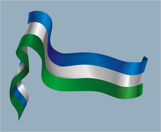

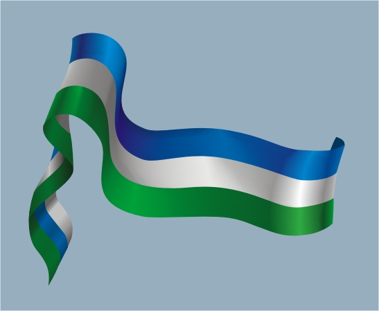

http://forum.rudtp.ru/showpost.php?p=47569&postcount=16
Вот это между прочим мое сообщение. И теперь на него ссылаются с prodtp.ru (ссылаются, чтоб показать «какая всё-таки гадость это ваша тень и меш в кореле»).
Да. Тень и меш в кореле хуже чем в AI — это факт. Но это не значит что ими невозможно пользоваться. Вот сохранил эту же сетку в 8-ю версию и открыл в Кореле. Первая картинка, конечно, выглядит страшно, но это потому что я в AI делал меш очень небрежно (AI позволяет делать меш небрежно, а я тогда торопился). Но пара минут правки и в целом стало терпимо (вторая картинка).
