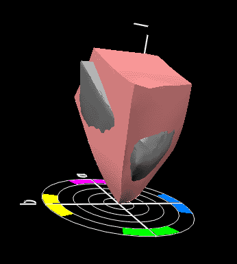

Уточню: охваты устройств.
Да, действительно, например охват Epson 2100 (4000, 7600, 9600) на "семиглоске". В аттаче скриншот сравнения Adobe RGB (розовый) с принтером 2100 на S041328 в режиме No Color Adjustment.
Но все эти заявы связаны с офсетом -- дальше офсета-то как правило мысль не идет... :( , а евротриаду Adobe кроет, "как бык овцу" (с) А.А. Френкель
И, наверняка, есть еще одна засада -- адобовский охват, скорее всего, достигается только на очень высоких значениях яркости белой точки, например канделл эдак 150-200. А на 100 наверняка нет... Однако об этом, разумеется, тихо умалчивают. Впрочем, для психологической копии не имеет значения.

...В аттаче скриншот сравнения Adobe RGB...
Алексей, если не трудно,Э расскажите ламеру полному, чайнику после тайда, как вы такие картинки получаете?
В Экселе он их рисует, немного сноровки и все получится. можешь сам попробовать.
Обижаете: всё вручную, на холсте, пальцАми, так сказать..., ну или в Profile Editor, на худой конец... ;)
