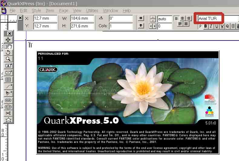

Ответ: латинская буква i с двумя точками
iv-mi сказал(а):
Проблема в ограничениях используемой версии программы. В Quark 5.01 alt-кодами эту букву ввести нельзя.
Проблема в ограничениях умственных способностей пользователей, которые один раз где-то услышали и теперь повторяют: нельзя, нельзя... Всё можно, нужно только головой подумать.
    59.6 КБ · Просм.: 1 633
Слушай, тоник, не надо надувать щеки, оценивая умственные способности других.
Ариал турецкий, но это же не постскрипт.
Поставить в верстку трутайповский ариал и этим гордиться?!
А то, что на выводе она может слететь, это тебя не колышет? Умны-ы-й!
Или и тут скажешь, один раз услышали, что верстка должна быть только в постскрипте, и повторяют... А на самом деле какой шрифт поставишь, тот и нужен. А на выводе разберутся, распечатка прилагается.

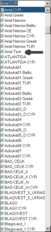

И тут скажу, повторюсь, бо говорил много раз: на нормальной системе ЛЮБОЙ небитый шрифт должен выводиться. Что TTF, что OTF, что Type1, что битмап. Кстати, в приведенном примере Arial -- OTF, с постскрипт аутлайнами внутри. И пример тот -- про кодовые таблицы Unicode-шрифтов, которые пользователь может сам себе наподставлять сколько хочет:
    9.6 КБ · Просм.: 1 609
