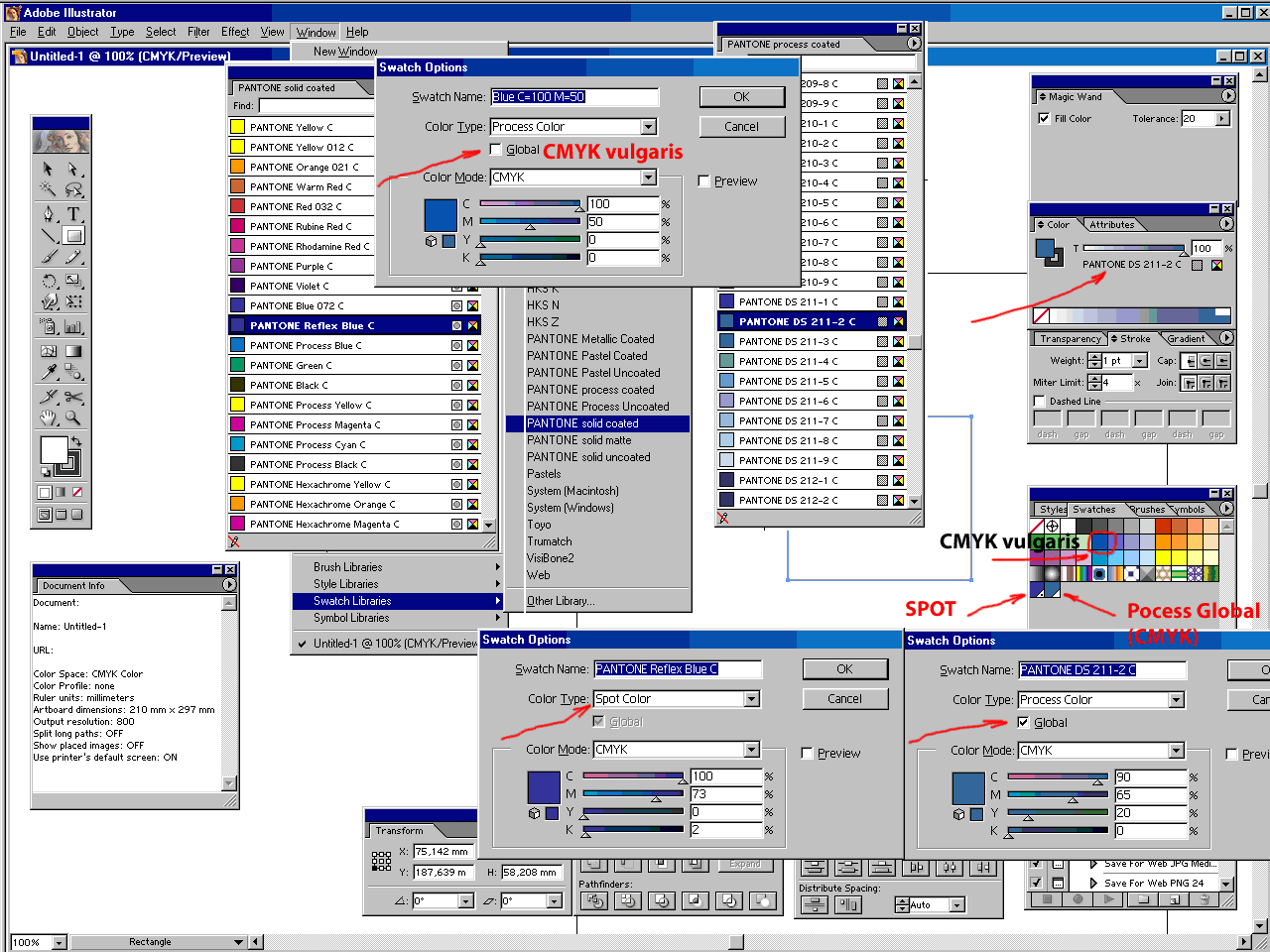

Даю скриншот (правда, для 10-го Иллюстратора).
Смотрите, разбирайтесь.
3 менюшки, в которых показаны варианты красок, получены двойным кликом в палитре красок справа.
Смотрите, экспреиментируйте. А я пойду болеть - температура 38.

CMYK vulgaris -- сильно! :)
Где-то еще было обсуждение (поищите здесь или на prodtp.ru), что какой-то кварк, с каким-то епсом воспрнимал CMYK global как spot (ну так, для общего развития).

Вот это, я понимаю, ответ профессионала - разобрался во всем!!! Действительно тот PANTONE 2748 EC имел установки Process color - Global и иконка его, соответственно не имела точки в скошенном уголке. Отсюда и все проблемы...

Короче, пантон появляется на выводе как отдельная краска, если Color Type указать как Spot Color.
