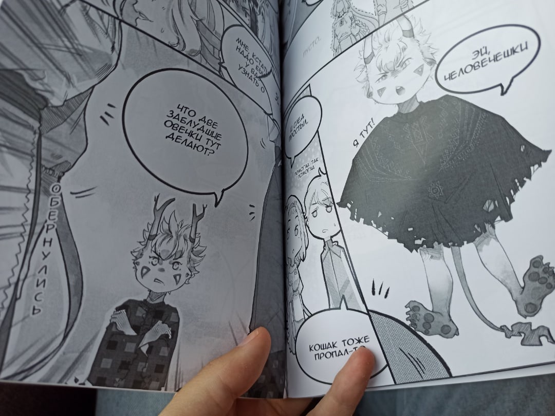

Здравствуйте, уважаемые форумчане. Перед тиражированием манги, была сделана пробная печать на 70 экземпляров. Печать (лазерный принтер) в типографии дала такой результат: на отдельных страницах-квадраты по заливке скринтоном. Для примера на фото, объекты с одинаковой заливкой (черная накидка), на странице справа нормальное изображение, на странице слева-с квадратами. Ниже, фото с оригинала PDF в увеличении. Во избежании рецидива, поделитесь мыслями: с чем может быть связана данная проблема? Спасибо.

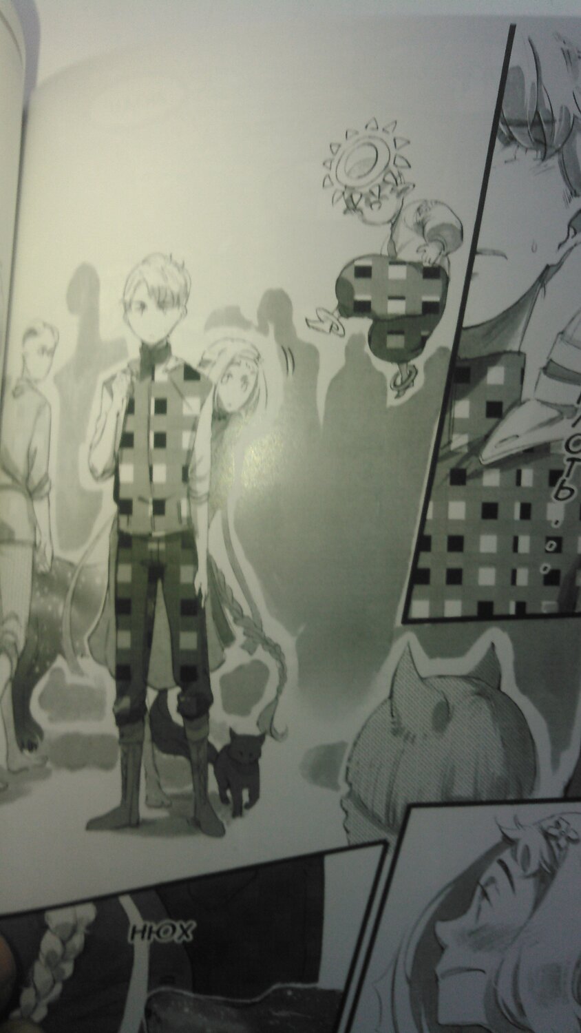

фото результата в первом после
page_003-сейчас вышлю фото результата

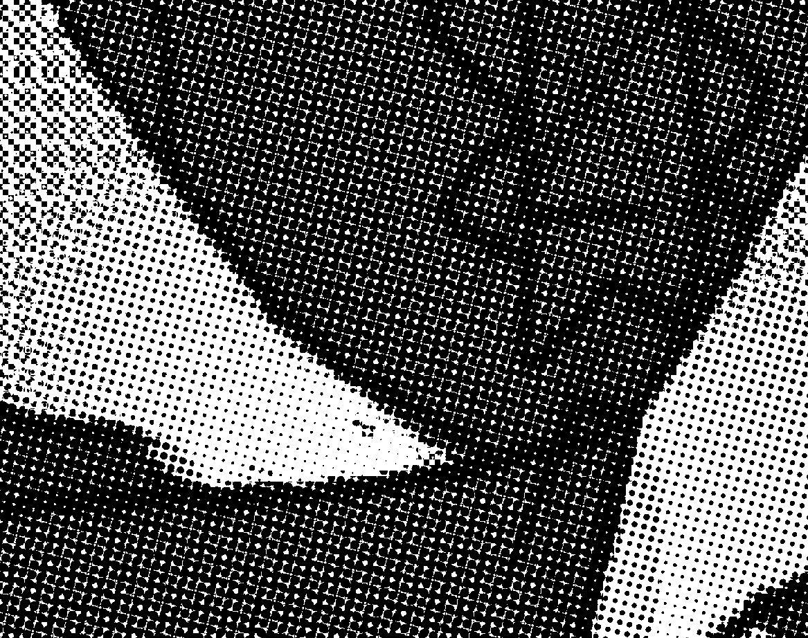

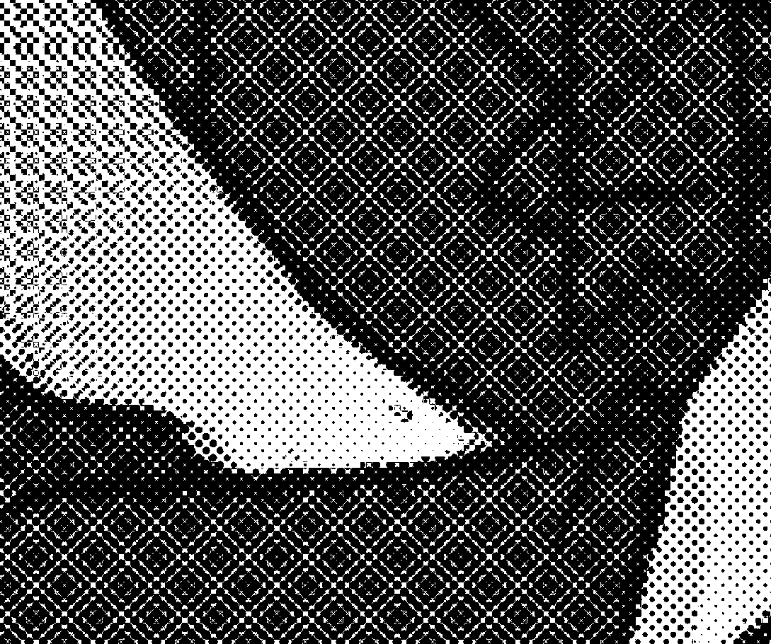

2400 45°
скриншот в 100%
Муар (квадратов добиться не удалось, но лень дальше экспериментировать). При изменении угла на 105° муара немного поменьше.
Получая такую картинку я всегда ставлю пометку "Муароопасное изображение" и предлагаю несколько вариантов лечения. К сожалению, здесь вариант лечения уничтожит художественный замысел (если я его правильно понимаю). Поэтому надо думать как решать.

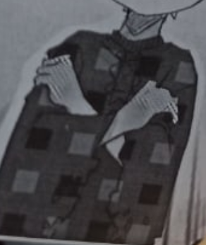

прикрепляю результат page_003

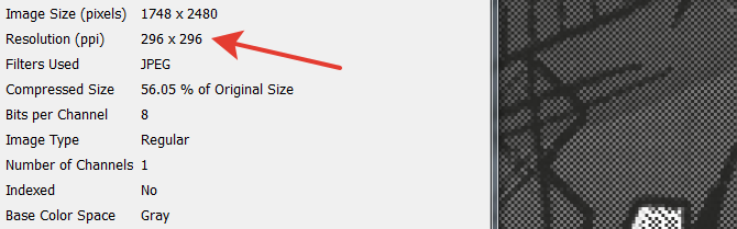

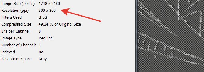

при одном размере в пикселях 1748*2480
на одной странице разрешение 300 - и квадратов нет
а на двух остальных - 296 - и они есть

2400 45°
скриншот в 100%
