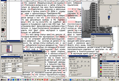

Шрифты нормальные конденсированная постскриптовская прагматика, причем кувадратике не вместо букв, а рядом с буквами.
Ответ: Квадратики и розовые выделения
ВотЪ!

Strizh сказал(а):
тебе надо сюда Type->Find Font
а еще лучше сюда
Не могу понять чем ему этот шрифт не понравился, вроде все нормально сним было.
Нашел причину, какието враги мне поставили две прагматики трутайповскую и нормальную, точнее нормальная была поставили исчо ТТ, снес, квадраты исчезли, но теперь он все выделил розовым, типа нет слиля, как эту фигню розовую убрать?
Все исправил все. 'dans))' Просто он выделением обозначал отсутствие шрифта
