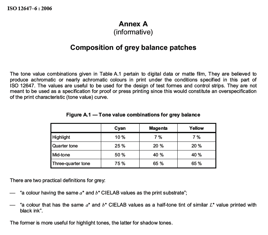

Если не хотите оттенков, то не забывайте про баланс по серому.
Возьмите на вооружение картинку из аттача.
Anyata сказал(а):
добавлять больше чем данное количество не рекомендуется ( сумма всех цветов не должна превышать 250 %) при печате потечет.
Не потечет. Больше 250 делайте без боязни, только сначала переговорите с производством.
Насыщенный черный можно делать, но с понимаем того, что делаете.
Можно дать легкий оттенок с любым насыщением. Также можно сделать и плотный/насыщенный черный. Кто-то любит уходить в желтый оттенок, кто-то в синеву, красный или коричневый, я в основном предпочитаю нейтраль. Если, конечно, конкретный дизайн не требует чего-то своего.
Серый я обычно пускаю по 2-3-4 каналам.
