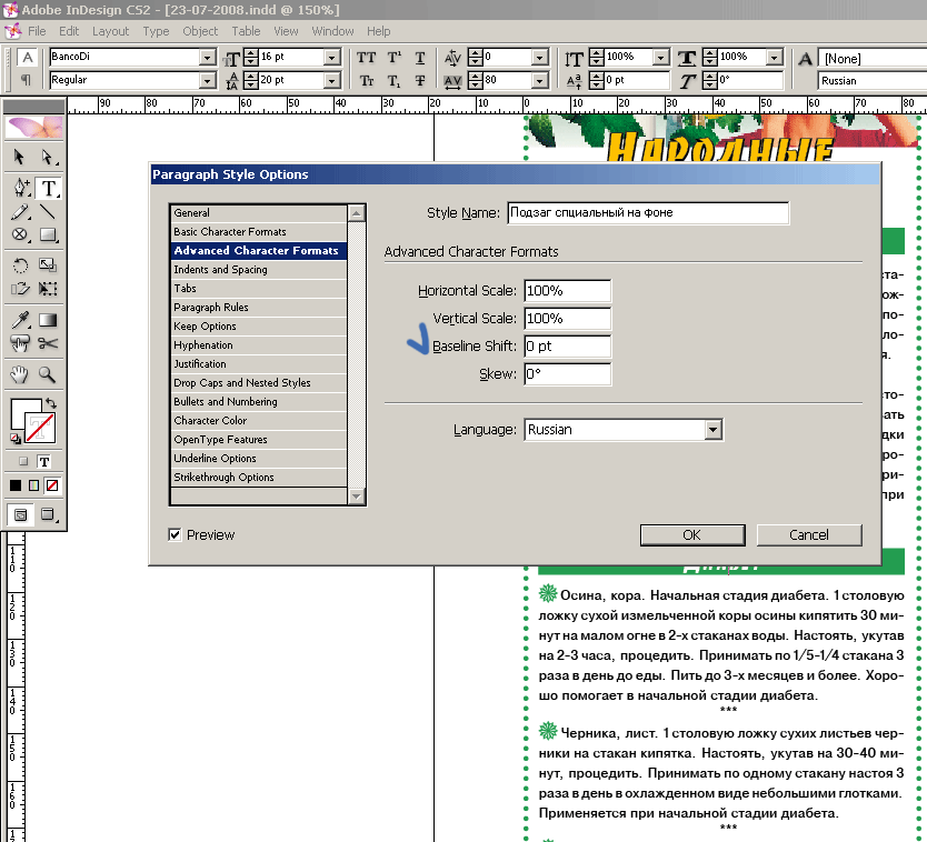

Жми F1, сестра! Забейте в стиль baseline shift и будет вам счастье :)

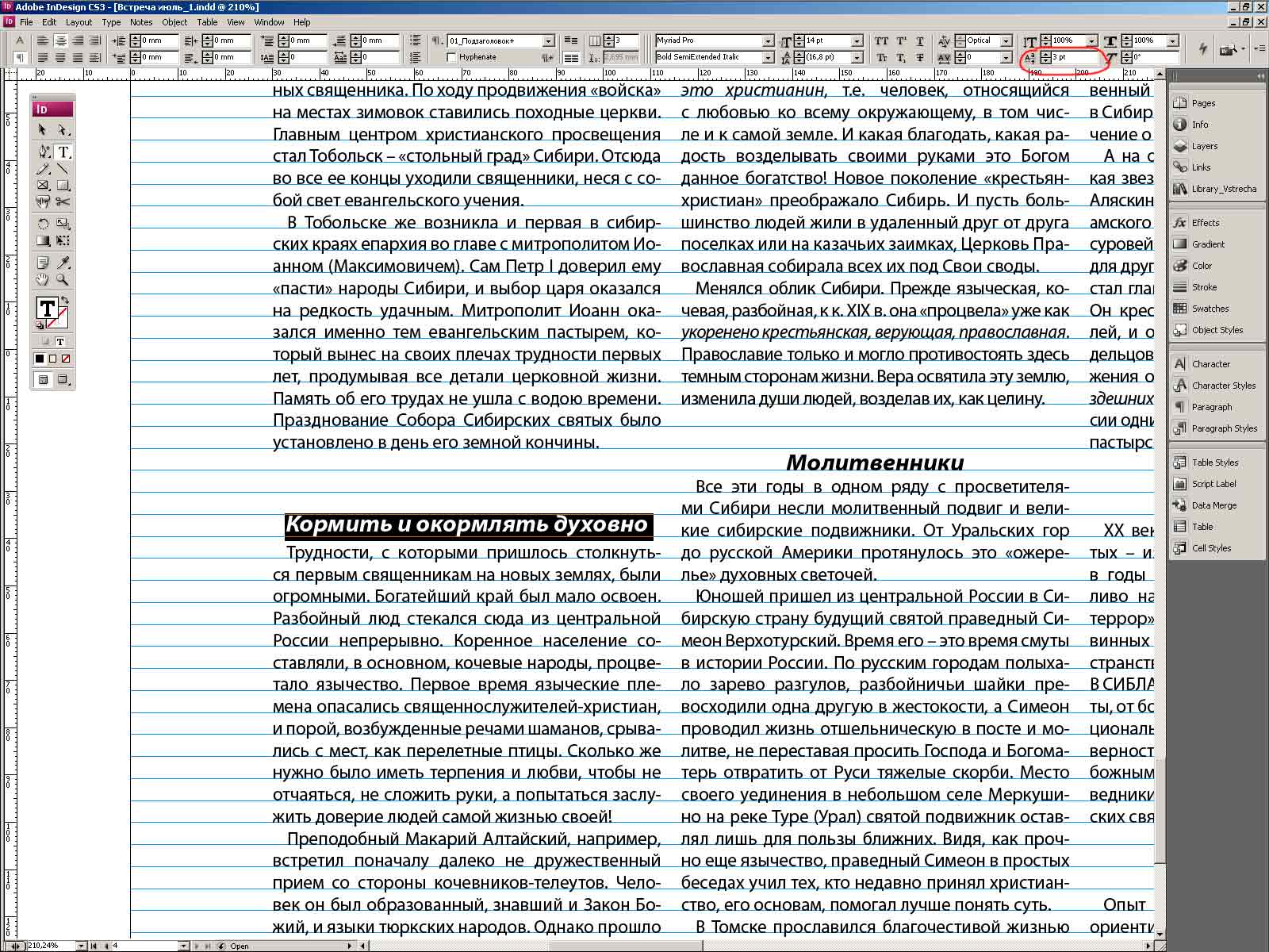

    223.2 КБ · Просм.: 841

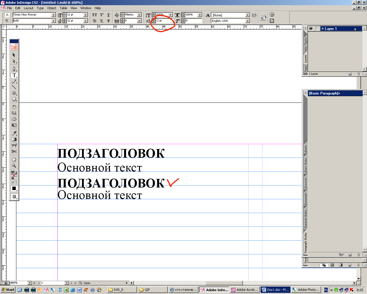

можно сделать ручками:
подзаголовок не привязывать к сетке, установить baseline shift -2pt.
Ответ: кто сталкивалася?
ХЕЛП-ХЕЛП-ХЕЛП..П.. ':()!'
в том то и дело, что подзаголовок не привязан к сетке никак...
и я не против все сделать для одного подзагловка ручками (тока ЗА!)..но прописать потом стиль - потому как подзагловков - выше крыши! и полос тоже..
    122.4 КБ · Просм.: 814
ну так и установи baseline shift. Либо я чего недопонимаю

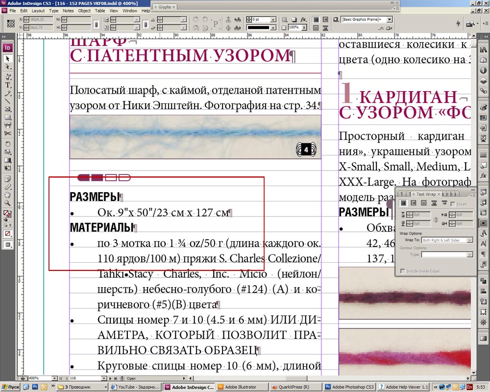

    471.8 КБ · Просм.: 707
ладно..пока проставлю через basiline shift...(плотно очень выходит при таком варианте)...как бы выкруитьтся так, чтобы и плотно не было и расстояние былО! ')'
да нет! это я туплю..уже задолбалась с этим текстом..надо пойти поспать
и в стиль вписывается.
Толи я туплю, толи Вам пора прекращать ночами работать. Ну проставте сколько Вам надо baseline shift и все!

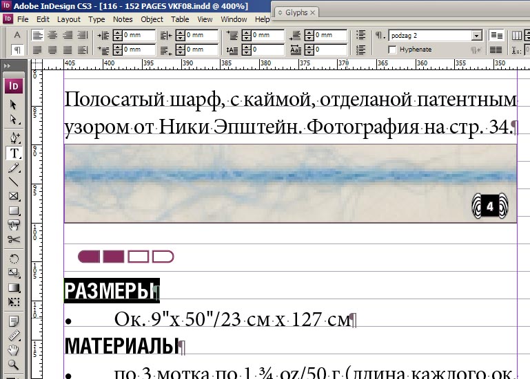

    54.6 КБ · Просм.: 584
а расстояние устновится только путем добавления строчки (будет отступ в любом случае перед подзаголовком). Т.о. текст поедет обязательно
Создаете стиль для вашего подзаголовка, в котором:
1. есть привязка к базовой сетке
2. есть сдвиг относительно базовой линии
Создаете еще один стиль для подзаголовка, длина которого превышает 1 строку, т.е., для двухстрочного
Еще один стиль - для трехстрочного, и т.д.
Либо: отказываетесь совсем от привязки к базовой сетке.
ВСЕМ ОГРОМНОЕ спасибо!!!! ~O~
конечно, все поедет, если к сетке привязано..выспалась и все встало на место 'opa!)'
