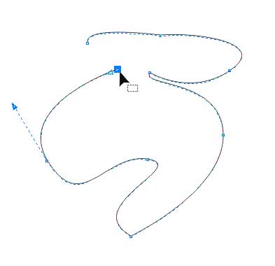

Да ну? как так 1 инструмент?
Имелось ввиду редактирование кривых, а не эффекты.
Одним шейпом все операции и с узлами и с кривыми. Два раза щелкнул по кривой - добавил узел, и тут же перемещаешь, два раза щелкнул по узлу - нет его. Вся работа с кривыми в Кореле реализована лучше. Любой узел виден, какой он: острый, сглаженный, симметричный. У Илла другие есть преимущества – с теми же кистями, а вот алгоритм работы с кривыми у Адоб хуже.
