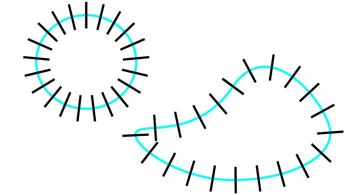

Используйте бленд, самый универсальный инструмент.
    57.1 КБ · Просм.: 1 021
Реакции: j322

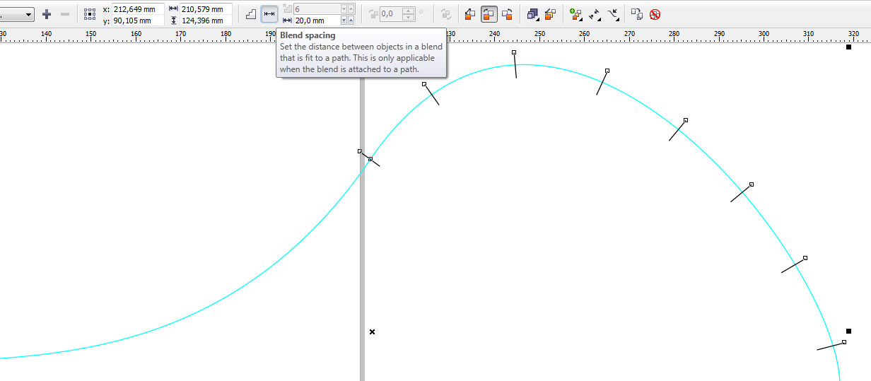

где же эта опция !! ??? держать расстояние? )))
есть ли у ВАС теамвивер показать на моём компе? опцию держать расстояние?
    54.5 КБ · Просм.: 1 022
Реакции: j322
чтото получается!!! это очень круто!
