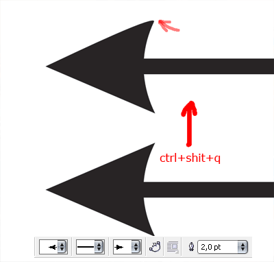

Стрелки всегда так кривились?
X3 SP2 на винде
    5.6 КБ · Просм.: 550
Ответ: Кривые стрелки
Почему то да!:)
причём чз епс всё путём
странно, у меня не искажаются
В принципе поправить-то не сложно! А при небольших размерах дефекта и вовсе не заметно.
Похоже, что зависит от размеров...
outline width = 1,45 - 2,05 pt
Попробуй вот этот макрос...
