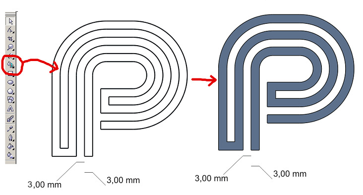

Просто ткните Interactive Fill Tool внутрь этой фигуры.

А про Interactive Fill Tool не понял, как это поможет???

Так Вы попробуйте, сразу все станет понятно :) У меня по крайней мере получилось, времени заняло аж целую секунду! :) Потом просто удалите эти черные полоски которые составляют контур - Сtrl+A, далее с зажатым Shift кликаете на новом залитом объекте -> Delete.

Огромное спасибо qsedftghk, carrot! Оба метода работают, стыдно что сам не додумалься. Правда додумалься до третьего варианта назовем его ИЗВРАЩЕНЫЙ - сделал Weld потом из обводки сделал обьекты, но растояние между линиями образующими букву стало больше сама толщина линий буквы стала больше, что бы это исправить я добавил букве обводку ровно как у бывших линий 0,35, опять превратил в обьект и вычел друг из друг два обьекта.
