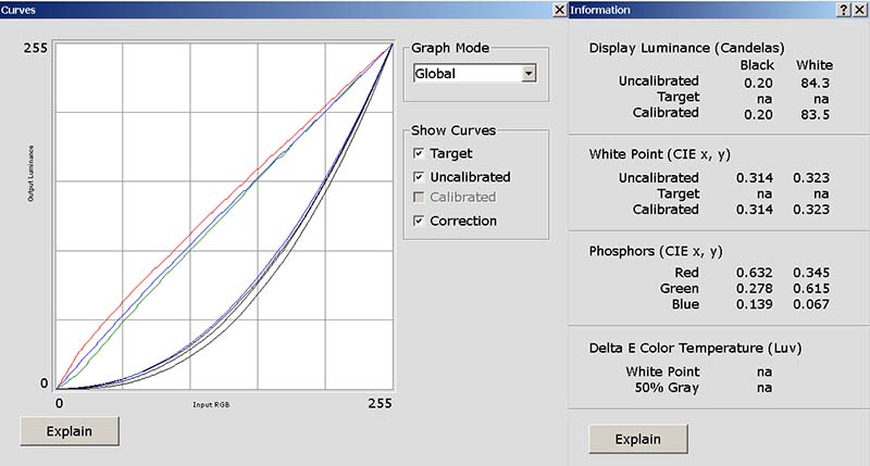

Если отключить галку, то все становится нормально, градационный серый клин и в RGB и в Lab серый.
Вариант с установкой 6500 вместо Native в OptiCal пробовал – результат такой же, красный оттенок при установленной галке присутствует. Хотя мне кажется выставлять все-таки нужно Native, ведь зачем тогда была нужна калибровка в PreCal? С Advantis пока не было времени разбираться.
Сообщение от AlexRU
После построения профиля нужно посмотреть информацию о нем в OptiCal в закладке "info" там выдается информация о погрешности настройки. Если все плохо, а там таки плохо, нужно вернуться в PreCal и опять провести настройку RGB каналов.
Я неоднократно это проделывал, но что можно изменить в PreCal? Все три столбика равны, дельта когда как от 0 до 0.3. А чем поднимать Luminance до 85, если контраст уже на 100%? Яркостью, думаю, будет неправильно, остается только значениями RGB составляющих черной точки(BIAS RGB), хотя тоже есть сомнения, может кто подскажет как их настраивать?
