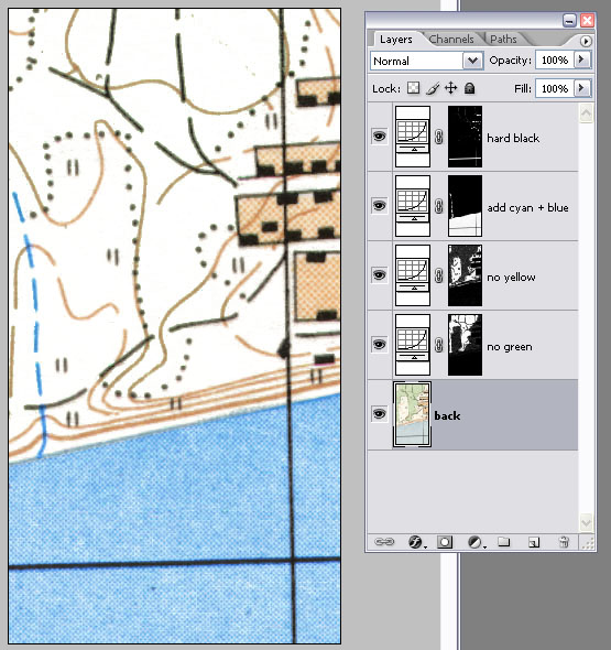

Перегоняете в CMYK, накладываете корректировочные слои из архива.
И это как один из вариантов, а их масса. Пробуйте.

Еще такой вариант:
Select/Color Range, корректирующий Curves с маской на основе выделенного и в кривых подстраивать цвет.
