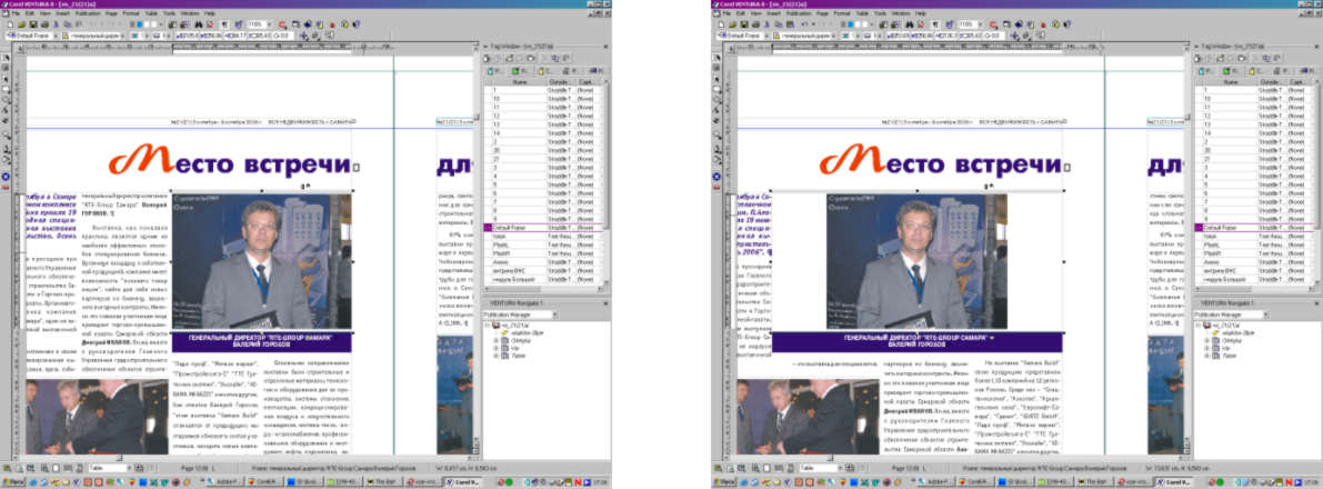

В случае если высота окна совпадает с высотой макета достаточно поставить две галочки "растянуть по окну" и "сохранять пропорции" и тогда при растяжении окошка на ширину страницы - иллюстрация останеться точно по центру!

ага, Илюш, спасибо, тут все через коленку получается...
прям тьфу, а не верстка..
