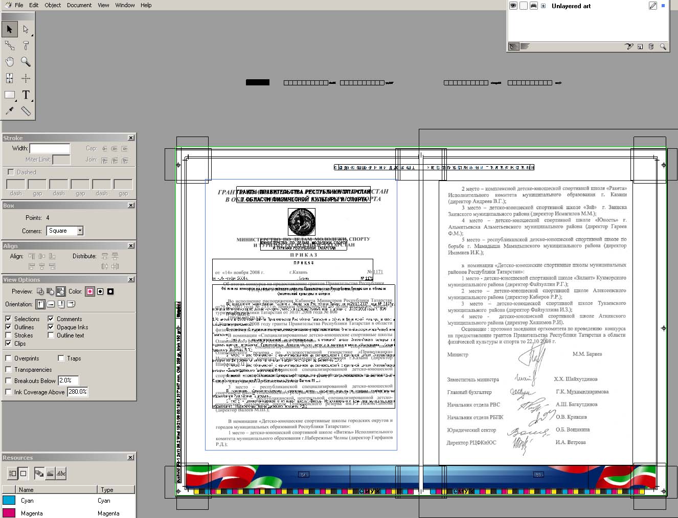

Есть пдф. С виду все нормально. На пленках вылез левый текст с изнанки. Как обнаружить такое гадство? (как бороться это фигня, удалил да и все)

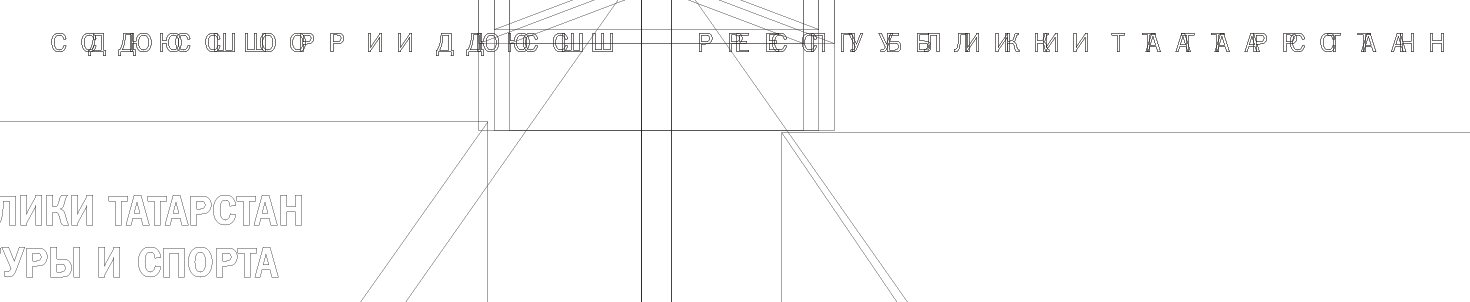

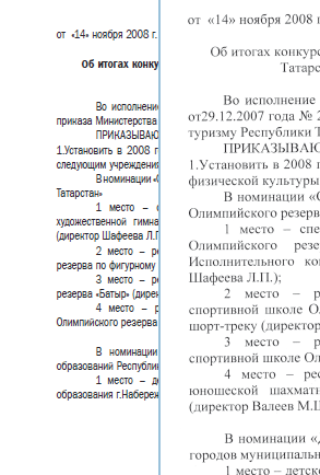

Левый текст лежит на левой полосе под битмапкой с текстом. Заметили только после вывода пленок. Если отодвинуть в сторону то его видно. Ну и на пленках тоже :( Почему он вылез?

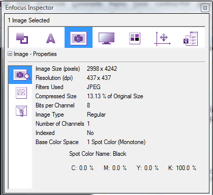

Intruder да в wireframe его видно, спасибо за подсказку. Но в заголовке то как раз все нормально напечаталось. М.б. дело в том что эта битмапка сделана monoton spot black? Не даром шоп ругался ее открывать

Intruder
А, ясно.
Если в скелетном режиме смотреть, то там много чего "левого". :)
lunatik
Может прибить все лишнее?
