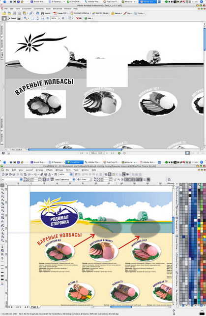

косяк с тенью...
Corel X3, SP1...
отдистиленный PS... см скрин.
зы. тень везде делалась одинаково...
потом все в растр с одинаковыми настройками...
Внимание вопрос:
с чего такой глюк вылез?
и как с этим боротся?
    71.5 КБ · Просм.: 1 002
Ответ: косяк с тенью...
Это зачем?
Я бы советовал тень вообще не отделять от объектов, а выгонять как есть. Главное, чтоб режим наложения был Multiply.
на сколько я знаю... советую как раз обратное...
Хм... Понимаю корел младших версии, но в Х3 это уже не актуально.
В чем причина такой боязни?
да ХЗ... - чтоб лишних вопросов небыло
+ даже в ХЗ бывают глюки со слетанием тени... (сдвиги напр, и над поверклипом тень частенько гонит...)
xplight сказал(а):
Внимание вопрос:
Самое надежное слить с фоном и сделать растром. Тогда уж никуда не денется!
И шрифты отрастрировать :)
не знаю я бы недоверил Corel-у растрирование.
Что мешает все тени положить в Photoshop веть на примере на фоне лежит картинка.
Она то наверное не в Corel собиралась?
Да нет, похоже кореловская...
А Корелу вы зря растрирование боитесь доверять. Делает он все прекрасно, цвета не искажает.
