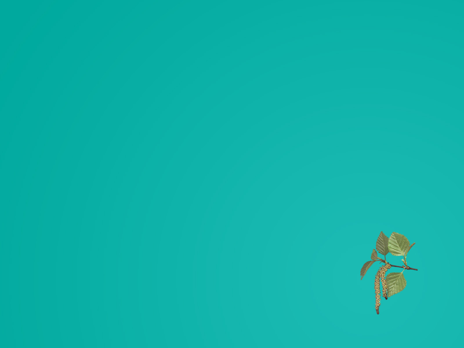

Пытаюсь в PH CS 2 сделать градиентный переход близких цветов на картинке размером 1600х1200.
Получается не равномерный переход, а какие-то рывки волнами. Более того, пробовал размыть и Гауссом и радиальной размывкой с величинами от 30 до 300 - волны остаются.
Подозреваю, что это не глюк Фотошопа, а какие-то неточности настроек.
Подскажите, пожалуйста где копать в каких настройках:
фотошопа?
видеодрайвера?
монитора?
Привожу рисунок целиком, но нет уверенности, что Вы его видите также как я, если это на глюки Фотошопа.
Спасибо за консультацию.

Ответ: Корявый градиент.
Index color поменяй на RGB
В индекс колор градиенты вроде не ресуются.
Я в таких случая маленький шум добовляю, помогает.

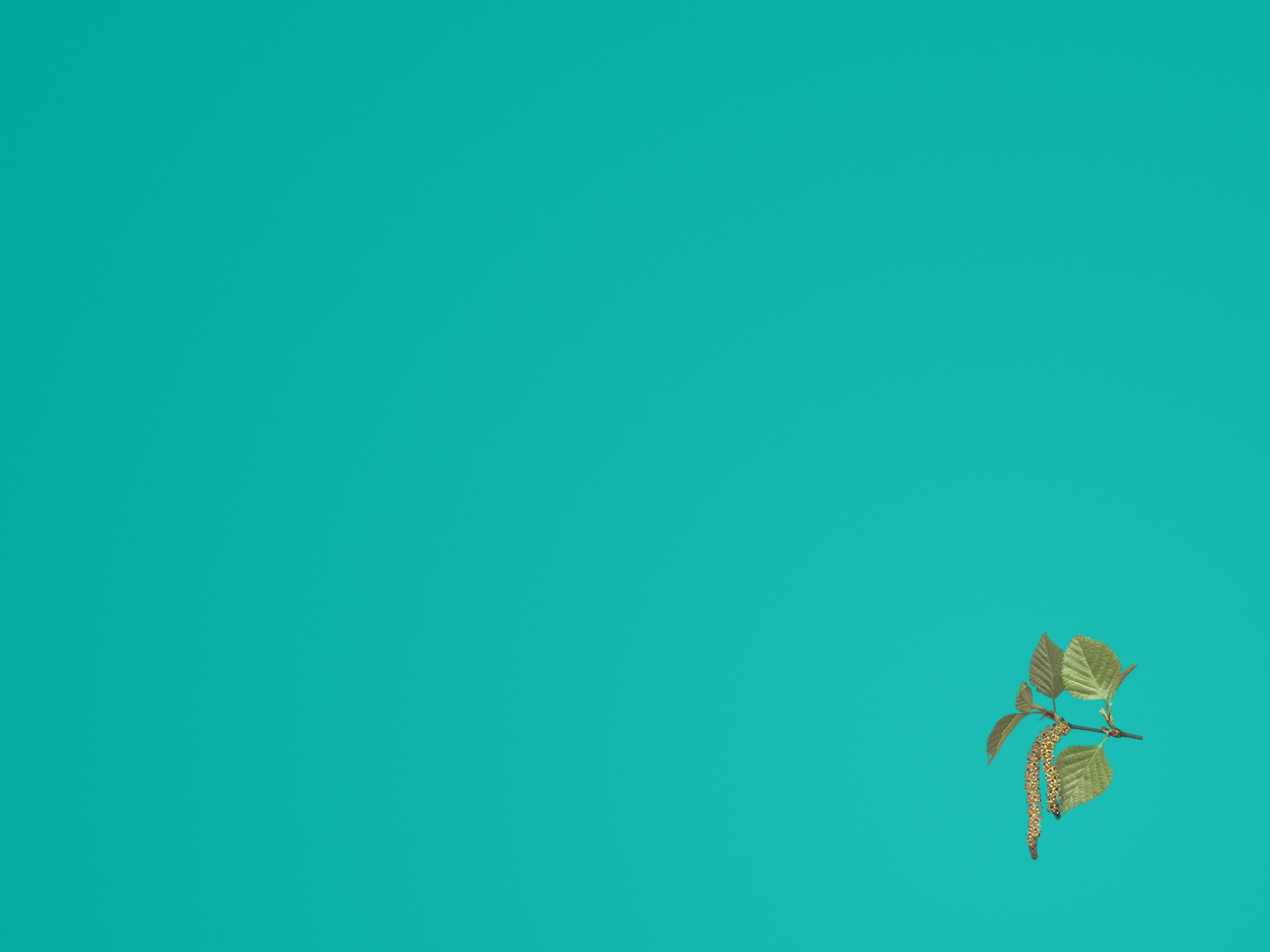

См. вложение...
RGB стоит, конечно.
Странно, но сейчас после перезагрузки компьютера получился нормальный плавный градиент. Так и не понял от чего зависит. :(
Спасибо за помошь.
Так там и так все ясно - шум!
Если нет - раскладываю по полочкам:
У нас начало градиента 28 188 180 и его коннц 0 169 158, т.е. мы имеем 28 градаций по R, 19 градаций по G и 22 градации по B. Разумеется, такой градиент будет жутко полосить, что мы и наблюдаем.. Наша задача - размазать границы градаций и достигается это путем добавления небольшого шума.
Строим градиент и поканально "шумим" - визуально добиваясь отсутствия полошения поочередно в каждом канале. Почему поканально? Это зависит от того, сколько градаций сидит в том или ином канале - чем их больше, тем меньше шума нужно вносить. Иногда (как в данном случае) можно на все каналы воздействовать одинаково. Для рассматриваемого градиента хватило 0,5% на все каналы сразу.
